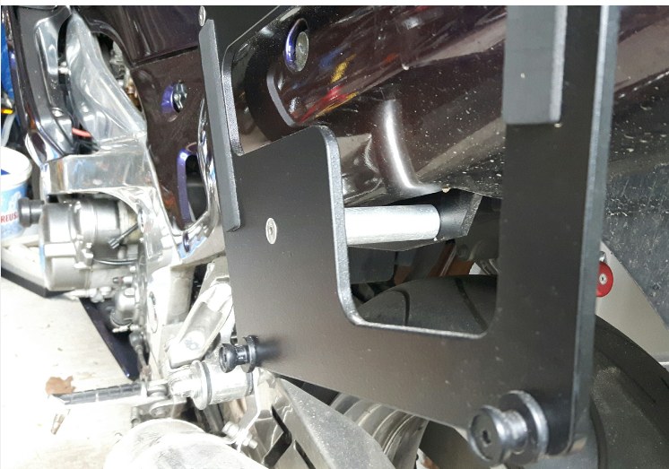

Ich hätte auch kein Problem damit.
Ich finde es ist eine sehr gute Konstruktion.
Du hast meinen Respekt.
Und ja ne m6 er.
Schraube hält mehr aus als die meisten denken, Habe im meinem jetzigen Beruf sehr viel mit schrauben zu tun.
Und kann das nur bestätigen.

herb3012 hat geschrieben:Vielen Dank für Lehrstunde zum Thema Belastungen von Schrauben.
Ich glaube ich sollte meinen Job als Konstrukteur an den Nagel hängen oder mein mein Studium nochmal wiederholen.
Ich kann nur nicht verstehen, dass du das Gewicht von beiden Koffern UND dem Topcase an die vier M6-ALUgewinde hängst, dann die Koffer überlädst und damit noch mit 180 km/h auf der Autobahn fährst
Normalerweise lastet das Gewicht vom Topcase nicht direkt auf den Aluteilen hinter der Verkleidung weil der Gepäckträger weiter oben festgeschraubt wird. Optisch sieht das Teil cool aus, aber ICH persönlich würde damit nicht ohne weitere Verbesserungen fahren. Was du machst ist natürlich deine Sache. Weißt du was ? Ich habe auch studiert. Maschinenbau

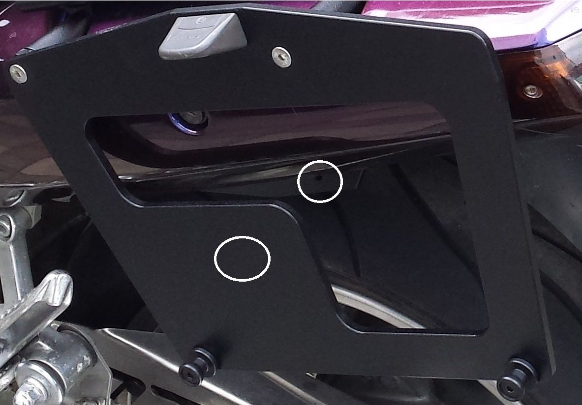

Nur nochmal zur Erinnerung.
Das sieht dann montiert wiefolgt aus, und das Ganze ist mehr als Stabil.herb3012 hat geschrieben: Da ist eine Querstrebe drin, die aber in den Bildern noch nicht Montiert war. Im Bild habe ich die Befestigunspositionen mal gekennseichnet.
Ist genau so ein Bolzen wie oben, der wie die anderen an der Hauptlatte verschraubt wird und innen an einem separaten Halter, der die alten Gepäckhacken ersetzt

Servus,herb3012 hat geschrieben:Hallo SvenIn Verbindung mit den kleinen 11L-Koffern ist dies kein Problem.Sven hat geschrieben:Moin moin
Wie sieht es, bei der im meinen Augen super Konstruktion, mit der Sozius-Bein-Freiheit aus?
Ich habe zusammen mit meinem Sohn (145cm groß) eine WE-Tour gemacht, und er hatte genügend Platz.
Möchtest du allerdings große (40-45L) Koffer montieren, müssten die Seitenplatten angepasst werden.
Vom Platz her funktioniert das. Ich bin derzeit eine etwas abgeänderte Version am Konstruieren:Sven hat geschrieben:Moin moin
Und wenn da noch genug Platz ist, könnte man nicht die seitlichen Rohre, die zum Topcase führen, noch etwas nach aussen setzen um sie als Griffe zu benutzen?
Natürlich müsste man dann die Kantung der Topcaseplatte anpassen.
Bedeutet im Detail:
- Die Rohre sollen etwas weiter nach Aussen gesetzt werden und in die Halter und nicht von außen an die Halter geschweißt werden.
- Die Rohre sollen direkt hinter der hintern Halterung getrennt werden, damit die Seitenkoffer auch ohne Topcase verwendet werden können.
- Zusätzliches Design der Seitenplatten für große Koffer
- Redesign des Topcasehalter (Einfügen von Schlitzen für Spanngurteund anpassen an neues Design)
- Verbesserung der unteren Halter
Ich kann euch eine Liste der benötigten Teile zukommen lassen.Sven hat geschrieben:Moin moin
Nun zum wichtigsten Teil: Würdest du den Bauplan eventuell teilen? Ich bin nämlich sehr interessiert meine Maschine mit deiner Entwicklung kostengünstig aufzubessern für den ersten großen Urlaubsritt.
Mfg aus Kiel
Sven
Bin auch derzeit am Ausloten, wieviel die einzelnen Teile bei uns in der Fertigung kosten würden, und was das Lackieren, Pulverbeschichten bzw. Eloxieren kostet.
Ich würde dann die Kosten 1:1 an euch weiterreichen, (plus natürlich eine obligatorische Spende an die Forumskasse).
Wer noch Interesse hat, bitte Melden mit der Angabe der Version:
für 11L Seitenkoffer
für 11L Seitenkoffer plus Topcase
für 40-45L Seitenkoffer
für 40-45L Seitenkoffer plus Topcase
