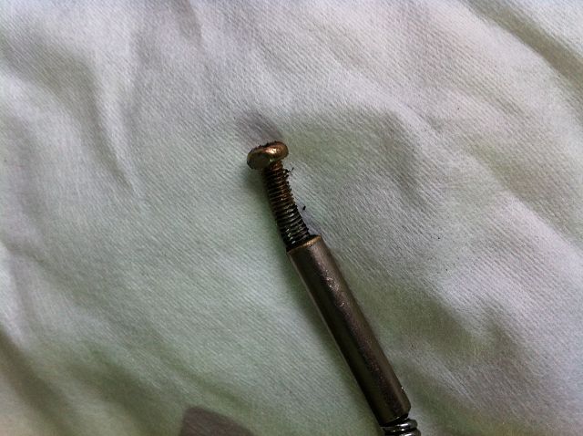

So ich habe den Übeltäter gefunden......
Aber wenn ich nicht schon bestraft genug wäre damit das mir die Schraube in Brennraum gefallen ist musste die Schraube mir auch noch das Auslassventil abreissen.
Kann man das Auslass Ventil selbst austauschen oder ist das mit sehr viel Aufwand und Motorenkentnisse verbunden?

Das ist die Schraube vom Schwimmerkammerdeckel und die habe ich mit nem Magnetstab über das Zündkerzenloch herrausgeholt.

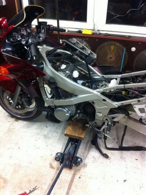

- tachmmann
- Beiträge: 157
- Wohnort: Greifswald

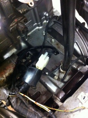

So das meiste habe ich demontiert aber gibt es mehr als 4 Lagerbolzen für den Motor? Ein kleines Stück hat er sich bewegt aber ich kann ihn nicht weiter absenken.
Hat noch jemand einen Tipp wie man die Steckverbindung zur , lasst mich lügen, Wasserpumpe lösen kann ohne noch mehr kaputt zu machen?
