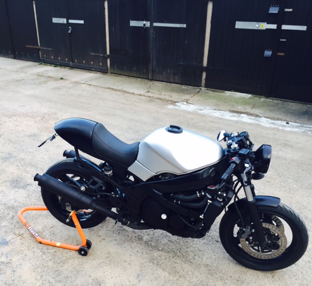

Hallo liebe Gemeinde,
es wurde doch mal der Wunsch geäusert ein Bild unter dem Höcker zu bekommen. Habe die Tage mal noch etwas Ordnung gemacht und einen neuen
Halter gebaut. Hier das Bild. Neu dazu kommt jetzt auch noch ein kleines Schutzblech für vorne und neue Stummel von LSL da die alten am Tank angeschlagen haben. Mache natürlich wenn alles zusammen gebaut ist nochmal Bilder für euch! Ps wann und wo ist das Harztreffen?
Beste Grüße
Beste Grüße

Soooo hier mal noch zwei Bilder, neu sind die Stummel von LSL das Schutzblech vorne und die einstellbare Gabel.
Bis Bald Matze
Bis Bald Matze

Absolut stimmiger Umbau!
