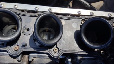

Oppa. Ich habe mal versucht zu finden was du meintest.
Die Nadeln die in die goldene Führung gehen sind für was?? Dachte die müssen sich bewegen beim Gas geben. Aber alle 4 stehen still... wozu sind diese Nadeln dann mit den langen federn in den kleinen schwarzen vergaser Deckeln? Hmm.
Ich kenne nur den Simson vergaser. Da bewegt sich sie Nadel hoch und runter beim Gas geben......

Re: Fehlende Leistung 4.5.6.gang
Schieb die Schieber mal mit dem Finger ganz hoch, dann siehst du dass sich die Nadeln mitbewegen; können auch gar nicht anders.strandmicha hat geschrieben:1490537833186-1660908650.jpg
Oppa. Ich habe mal versucht zu finden was du meintest.![]()
Sind halt so lang, dass die Spitze nicht aus dem loch kommt - sonst würde es eine reine Glückssache sein, ob die Nadel wieder ins Loch findet und du hängst in der Mauer weil das Moped weiter Vollgas gibt
Rein optisch wird die Nadel also nur dünner je weiter sie hoch kommt.

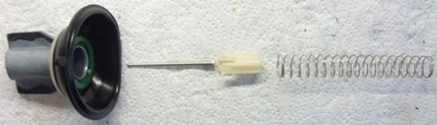

Das was du meinst sind die Drosselklappen.... Die kleppen halt auf und zu.
Was wir meinen und wo du hoffentlich auch von sprichst, sind die Schieber, die werden im Gehäuse hoch und runter geschoben...
Das wo die Gummimembranen dran sind, was durch die Feder im Deckel runter gedrückt wird, das ist ein Schieber.
Den Sollst du wie beschrieben hoch drücken.

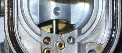

Mensch Micha
Die Messing farbenen Nadeln Nadeln hängen an den Schiebern.
Wenn du von hinten in den Vergaser guckst siehst du diese grauen Schieber. Finger rein und hoch drücken.
Dazu muss lediglich der Luftfilterkasten ab damit du etwas siehst.
Zum hoch drücken reicht schon der Deckel.
auf das Bild klicken
So sieht das Ganze aus.
Ach ja. Und wenn sich deine Schieber nicht bewegen beim Gas geben, dann hast du dein Problem gefunden.
Die müssen hoch zappeln

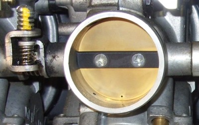

- Beiträge: 9537
Du hast doch weiter oben ein Bild eingestellt und wenn Du da in die Ansaugrohre reinschaust, behindert ein Etwas aus Alu Deinen Blick auf die Ventile oder Brennräume. Das sind die Schieber! Siehe auch hier, obere Bildkante: Die Schieber selbst sind so aufgebaut: Schieber mit Unterdruckmembran, Nadel, Plastikführung, Feder (v.l.n.r.) Damit die Schieber nicht wild rumklappern, wird Ihre Bewegung durch die Kombination aus Gummimembran und Feder im oberen Teil des Vergasers gedämpft. Diese Teile sitzen unter den runden, schwarzen Kunststoffdeckeln. Wenn Du genau hinsiehst, kannst Du mit Mühe am linken Rand der Gummimembran die kleine Gummiausbuchtung erkennen, in der eine kleine Messinghülse sitzt, von der auch Zauberer gesprochen hat.
Die Nadeln stecken also in den Schiebern und Erstere wiederum unten in den Einlassöffnungen für den Sprit. Diese Schieber werden durch den Unterdruck gesteuert, den Du mittels Dreh am Gasgriff und den mit dem Gasgriff verbundenen Drosselklappen (die runden, messingfarbenen Scheiben, die per Drehung den Gemischstrom im Ansaugtrackt öffenen oder verschließen) veränderst.
Hier siehst Du eine Drosselklappe, alle 4 Klappen sollten sich synchron bewegen, weshalb links/oben die Schraube zum Synchronisieren ist!
Hast Du das jetzt verstanden!
