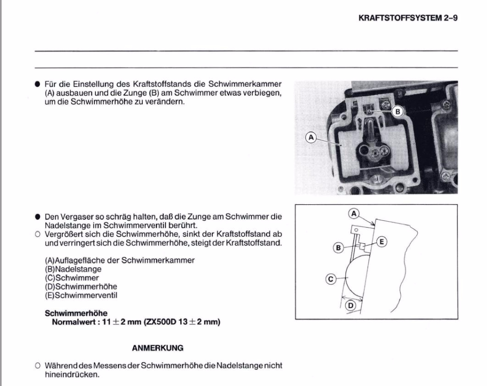

Re: Öl Austritt am luftsystem?
Sind die Schwimmerstände denn i.O.?
Ist ja auch was recht filigranes zum einstellen...

Scaz0r hat geschrieben:Sind die Schwimmerstände denn i.O.?
Wie kontrolliere ich das? Wo kann man das was einstellen?
So wird der Stand eingestellt, siehe Anhang.
Tipp: Messschieber auf 11 mm einstellen und den Vergaser ungefähr genauso wie auf der Abbildung halten, sodass die Schwimemr "runter" hängen und die Schwimmernadel nicht eindrücken sondern nur so gerade eben berühren.
Ggf. dann die Lasche an der die Nadel hängt nach oben oder unten biegen mit einem kleinen kreuz schraubenzieher.
aber vorsicht, ist n sehr dünnes blech - echte filigranarbeit.
