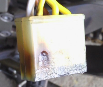

Habe da mal ein Problem! Und zwar wollte ich mein Möp am Dienstag Abend starten, aber nix ging mehr. Batterie leer.... :cry:
Also am Mittwoch schnell ausbauen und an's Ladegerät damit.
Heute Mittag das Ganze wieder zusammen gebaut und mal die Spannung gemessen.
Batterie hatte 13,7V.
Allerdings geht die im Leerlauf mit Licht an runter auf 12,0 - 12,5V.
Wenn ich das Licht ausmache geht die wieder hoch auf ca 14V.
Also hab ich mal die Verkleidung runter gemacht und mal die Temperatur vom Regler gefühlt. Den konnte ich nach nicht mal 5 Minuten Leerlauf schon nicht mehr anfassen so heiß war der. Danach hab ich dann auch mal den Stecker abgezogen und siehe da, das eine gelbe Kabel welches von der LiMa kommt ist ganz schön verschmort.
Kann ich jetzt davon ausgehen, das der Regler hin ist, oder das noch mehr kaputt ist?
Ach ja, ist ein E-Modell aus '93.

dann mach dich mal ans messen.

kommt mir Bekannt vor das Foto

So, hatte heute zufällig netten Besuch von "meinem" Schrauber. Da sich meine Kenntnisse bzgl Strom doch sehr in Grenzen halten, habe ich den gebebten doch mal einen Blick auf mein Zweirad zu werfen.
Nach rund zwei gemütlichen Tassen Kaffee hat er beschlossen, das der Regler wohl hin ist, aber die LiMa nix hat.
Jetzt heißt's da nen neuen zu organisieren.
Und dann schauen wir mal weiter.
Hoffentlich war das wirklich alles.

Hallo Leute,
meine Erfahrungen zum Thema "Regler" möchte ich auch gern mit Euch teilen. Wir wollten heute ganz geschmeidig eine Runde drehen (zum Badesee und Volleyballplatz) als mir auf meiner Koso Uhr/Spannung/Temperatureinheit auffiel, dass meine Spannung während der Fahrt mehr oder minder konstant 11,6 V betrug. Die Spannung viel ab einem Punkt auf unter 10 V. Meine Anzeige meldete: "Achtung, gleich wirds lustig". Ich verabschiedete mich also von meinen Gefährten und versuchte nach Hause zu kommen. Auf halber Strecke stoppte ich dann an einer Tankstelle, nachdem meine Kleine schon nur auf 3 Töpfen und sehr unruhig lief. Ich organisierte Abholung.
Zuhause angekommen hab ich sofort die Verkleidung abgefetzt und mir den Regler angeschaut. Alles normal. Am Stecker allerdings starke Verschmorungen und Kabelbrüche. Ich suchte also in meiner Werkstatt nach einem Ersatzstecker und quetschte und lötete was das Zeug hält.
Ende vom Lied: Spannung bei erhöhter Leerlaufdrehzahl und Beleuchtung 14,4 V.
Soviel zum Thema: "75% aller elektrischer Fehler werden durch Verkabelung verursacht".
Stecker verschmort
Stecker verschmort
Beiträge: 4604
Re: Beschreibung Regler Spannung
da hast Du Glück gehabt - das endet in der Regel mit einer Kettenreaktion - Regler knallt durch, Batterie nimmt Schaden, LiMa kaputt
Warst ja schnell genug dabei !
