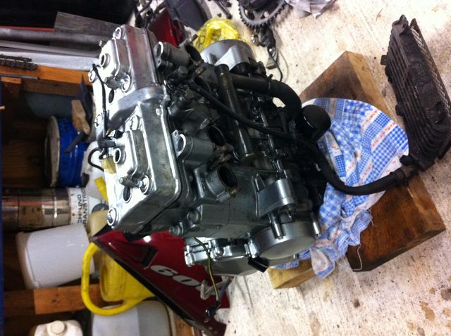

Hast du den Seitenständer mit Halteplatte abgebaut? sonst bleibst du da mit der >Schaltwelle hängen.
Ansonsten frisst er sich gerne mal hinten fest wo ein Distanzstück mit verbaut ist. Ruhig mal mit einem Flacheisen dazwischen und etwas ruckeln.
" Steckverbindung " der Wasserpumpe kann ich im Moment nicht zuortnen. Die iss ja direkt mittels Drehwelle mit dem Motor verbunden .Ansonsten hängen da nur die Kühlschläuche dran !

Wie ich auf dem Bild sehe musst du noch den seitenständer demontieren.
Auch auf der anderen Seite die klemmschraube zurück drehen.
Muss der Motorhaltebolzen raus(den haste ja schon entfernt).Dan brauchst du einen großen imbus (innen Sechskant) mit dem musst du die klemmschraube zurück drehen. Dan geht es besser.

Die Steckverbindung die du meinst, geht zur LiMa und sollte ganz locker zu trennen sein. Verriegelung rein drücken und ziehen. Wenn das nicht geht, hat sich der Stecker verschmolzen. Passiert schon mal, weil wenn er keinen sauberen Kontakt hat, sehr heiß wird. Ist eine beliebte Fehlerquelle am LiMa Kabel.
In dem Fall bleibt dann wohl nur noch der Seitenschneider.
Dann geht es nicht nur besser. Wenn die nicht gelöst ist, geht es gar nicht und der Motor hängt, wie er jetzt wohl hängt, fest.Driver hat geschrieben: Auch auf der anderen Seite die klemmschraube zurück drehen.

Ok also hängt es jetzt Hauptsächlich an dieser Klemmschraube.
Aber der Hauptständer muss nicht ab wie auf dem Bild zu sehen oder doch?
Reicht es wenn ich die Kabel auf einer Seite durchschneide und hinterher wieder zusammenlöte und gut isoliere?

ALLE schreiben, der Hauptständer muss ab und du fragst: "muss er ab?" Ja, er MUSS ab.tachmmann hat geschrieben:Ok also hängt es jetzt Hauptsächlich an dieser Klemmschraube.
Wenn abschneiden, schneid den Stecker komplett raus. Also auf beiden Seiten abschneiden.Reicht es wenn ich die Kabel auf einer Seite durchschneide und hinterher wieder zusammenlöte und gut isoliere?

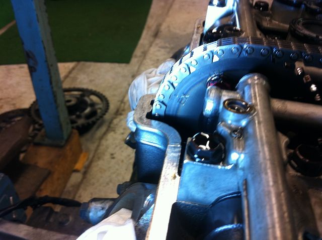

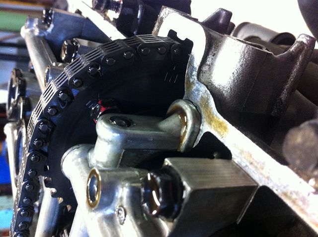

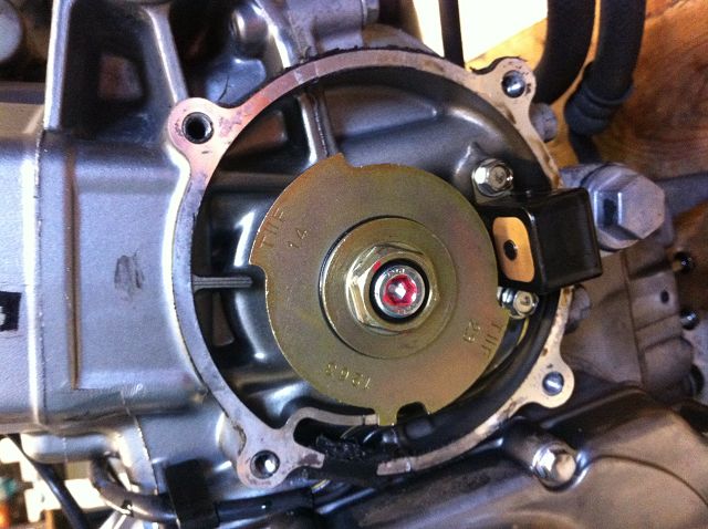

Ich habe heute den Ventildeckel abgenommen und siehe da JACKPOT!!!! Die beiden Nockenwellen wurden beim Vorgänger vertauscht, nur eine Markierung fluchtet und die Angabe von der Scheibe an der Kurbelwelle stimmt auch nicht mit dem OT von Zylinder 1 und 4. von welcher Seite müssen die Markierungen an den Nockenwellen zu lesen sein, von Richtung 1 und 2 oder von 3 und 4?

gucks Du hier:tachmmann hat geschrieben:...von welcher Seite müssen die Markierungen an den Nockenwellen zu lesen sein, von Richtung 1 und 2 oder von 3 und 4?
http://www.zzr-600.org/viewtopic.php?f=37&t=348" onclick="window.open(this.href);return false;
letztes Viertel des Textes, vorletzte Zeichnung! Oder im Werkstatthandbuch, oder in der Rep-Anleitung, ...

Ok dann haben die die Nockenwellen vertauscht aber nicht gespiegelt eingebaut. Jetzt stellt sich mir aber noch die Frage was es mit dem Zündgeber auf sich hat das der "verschoben" ist? Oder hat das etwas damit zu tun das früher gezündet wird als der eigentliche "reale" OT? Kann ich die beiden Nockenwellen zurück tauschen oder besteht Gefahr das das nicht passt da die ja auf die jeweils andere Lagerbockseite eingelaufen sind?

Schau mal auf die nockenwellenräder.
Da steht sowohl EX und IN
Auf beiden, weil sie identisch sind.
Das wichtigste ist das die Nockenwellen selber nicht vertauscht sind, und die Nocken richtig stehen.

Da ist das Problem das ich hier am Arsch der Welt wohne. Ok also gehen wir mal davon aus das die Nockenwellen doch richtig sitzen, wieso fluchtet dann nur eine Markierung? Eigentlich dürfte der Motor doch gar nicht Richtig laufen wenn das nicht stimmt oder irre ich mich?

Genau wen alles vertauscht wäre dürfte er nur einmal angehen und das wäre es gewesen für immer.

Was ich nicht verstehe: bei versetzt eingebauter/n Nockenwelle/-n ist der Motor früher gelaufen??? In der Anleitung bzw. in den Handbüchern steht ganz genau drin, was wie ausgerichtet sein muss! Prüf das mal und schildere!

Ok nach längerem basteln und ausprobieren sieht es soweit wieder gut aus. Die Nockenwellen waren doch nicht vertauscht und alles passte. Die Ventile ließen sich ohne größere Probleme einstellen, 4 Stück auf der Einlassseite. Zum Glück kann ich ja die Teile vom alten an den neuen Motor tauschen wie den Anlasser, der eine hatte ein leichtes "rubbeln" beim drehen, den Ventildeckel, der vom neuen ist total gerissen wieso auch immer und die Ansaugtrichter waren auch nicht mehr die besten. Der Motor ist jetzt weites gehend sauber und wäre bereit zum Einbau. Krümmer und Endrohre sind beim Strahlen und Lackieren um den doch "dezenten" Rost zu entfernen. Aber sollte auf den Drosselscheiben nicht eigentlich eine Nummer und Hersteller draufstehen? Ich habe da 4 gelaserte scheiben wo teilweise noch die Laserspritzer drauf sind
