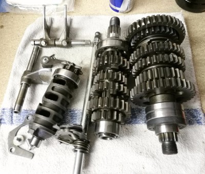

Die Getriebe sind alle Baugleich . D u.E.

Raptor-Flyer hat geschrieben:Mahlzeit, da ich derzeit nicht zu hause bin etwas blöd nachzuschauen. Weiß jemand ob die Getriebe ohne Probleme untereinander tauschbar sind?
zu 98% sicher, dass es tauschbar ist.

Zauberer hat geschrieben:zu 98% sicher, dass es tauschbar ist.
Zu 100% tauschbar - das Getriebe einer ZZR-E hatte Probleme mit einem herausspringenden 4. Gang. Eingebaut wurde ein "komplettes" ZZR-D-Getriebe.
Funktioniert!

Bezüglich des Getriebes, die Aufnahmen bzw Zahnseiten der Schaltwalze sind nicht identisch, ob man diese trotzdem 1:1 tauschen kann weiß ich nicht mit Sicherheit. Würde allerdings behaupten, dass das funktioniert.

Mahlzeit,
sind die Kupplungskorbe zu 100% identisch? Laut kawaersatzteile kann man nur die vom E-Modell noch kaufen, daher frag ich mich ob die nicht vielleicht unterschiedlich sind.
Außerdem würde mich interessieren, ob die Zähne auf der Kurbelwelle gleich sind (von wegen Übersetzung zum Kupplungskorb)
Beiträge: 9287
Re: Vergleich D und E Model Teilaustausch Kompatibilität
Das Getriebe ist austauschbar. Von daher werden auch die Zähne passen müssen.

Zauberer hat geschrieben:Das Getriebe ist austauschbar. Von daher werden auch die Zähne passen müssen.
Nein. Muss nicht. Wenn sich die Übersetzung von Kurbelwelle zu Kupplung geändert hat, können die Zähne von Kupplungskorb und Kurbelwelle sich unterscheiden. Das Getriebe ist ja davon komplett unabhängig.
Beiträge: 9287
Okay, du meinst die Übersetzung. Ich ging davon aus, du meinst die Zähne in der Mitte des Kupplungskorbes zur Aufnahme auf dem Getriebeausgang.
Raptor-Flyer
Beiträge: 245
Motorrad Typ: ZZR 600 E '93
Beitrag von Raptor-Flyer »
Stimmt, ich rede von der Übersetzung. Bin gerade auf der Suche, was den Unterschied der Geschwindigkeit der beiden Motoren verursacht. Im Getriebe liegts nicht, Kette auch nicht. Also könnte der Unterschied nur noch da liegen, allerdings würde das mit 120kmh zu 6000rpm auch nicht passen
