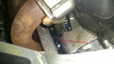

BILD IM ANHANG
ZZR600D
BJ:
1991
Schlauch ist Auf der linken seite mit verkleidung fotografiert

Erst einmal kann ich nicht genau erkennen, welcher Schlauch ab ist. Links unten am Kühler?
Wenn er nur abgerutscht ist und sonst unbeschädigt, wird wohl nur die Schlauchschelle locker gewesen sein.
Schlauch wieder drauf, festziehen und gut ist.

Es ist der schlauch der an den Motor geht

Da ist keine Abrisskante, setz ihn wieder drauf und zieh ihn sauber fest. Würde mir da keinen Stress machen.

hab ihn wieder drauf gemacht und richtig fest gezogen und es hält jetzt :D
