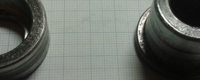

Hallo hab mal ne Frage zum D Modell !! Mir sind die Abstandshalter vom Hinterrad rausgeplumst !! Links Kettenrad rechts Bremsscheibe ! Unten ist außen auf Steckachse ?? Richtig !! Werde von Haynes usw. nicht schlau !! Lieber mal nachfragen ! IM Voraus schon mal Danke !! Beim E Modell sehen sie anders aus !!

Ich versteh die Frage nicht. Was genau willst du wissen ? wo was außen ist ?
Re: Abstandshalter D Modell
er will wissen wie rum die auf die achse kommen.... die seite welches was ist weiss er...
Perfekt
Beiträge: 63
Registriert: 08.07.2011, 19:37
Beitrag von Perfekt »
Ok. Die schmalerer Seite kommt nach aussen. ich glaub anders gehts auch garnicht.

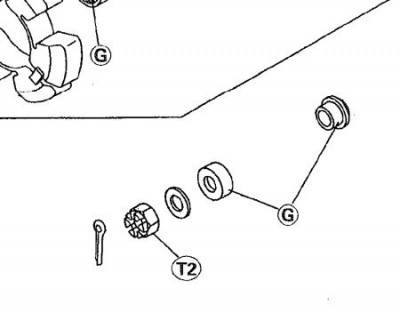

http://www.cmsnl.com/kawasaki-1997-e5-z ... ml#results" onclick="window.open(this.href);return false;

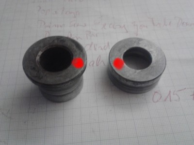

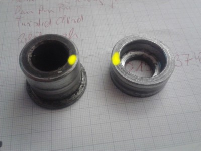

Will nicht nerven ! So wie ich das lt .Werkstattbuch verstehe mit roten Punkt nach außen richtung Schraube ! Mit gelben Punkt nach innen richtung Bremsscheibe und Kettenrad ! Will auch nichts verkehrt einbauen ! Ist ein D Modell ! Schon mal Danke im voraus !!

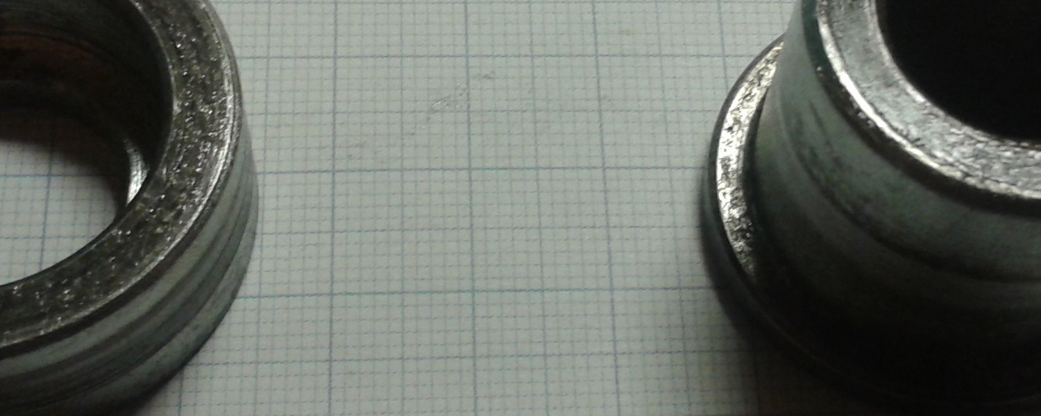

Glaube habs gefunden hoffe es ist richtig ! Beim E Modell sind die Dinger anders ! Also doch richtig ! aber lieber erst mal fragen bevor man es falsch einbaut !!!!
