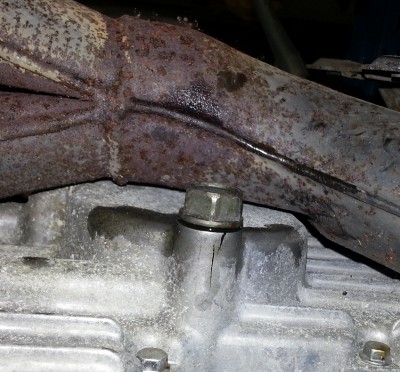

sorry ich bin etwas fertig mit den nerven.. Nach 3-5 jahren der depressionen dachte ich mir ich fahre mal wieder Motorrad... also alles schüssig machen... Kettenkit neu.... naja dann Öl wechsel.... und dann schraub ich die schraube in die wanne und es sagt knackkkkkkkkkkkkk.... ich kotze nach dem scheiben... sonst ist die tastatur hin....:-(
ich hab tränen in den augen.. ehrlich... morgen geburtstag, und ich hab mich gefreut wie ein kleiner junge das ich mal wieder fahren kann.... da reisst die wanne... (siehe bild)...
Ich hab mit nem kleinen schlüssel handfest gedreht... also nicht mit ner Ratsche oder ner verlängerung.... ich weis auch nach fest kommt ab...
Oh mann... ich hab kein plan mehr.... weis jemand nen rat???
LG Room
oelwanne
oelwanne
bremsen? zu schnell? schilder miss was? missachtet!? schraube locker? ich hoffe nicht! ;-)
Beiträge: 10559
Re: Frage zum Ölwechsel
Gibt hier 'n paar Klebe-Experten, vielleicht weiß jemand von denen, ob das funzt. Ansonten neue Ölwanne. Da der Krümmer vermutlich runter muss heißt das, auch dafür neue Dichtungen. :dontknow
Beiträge: 1761
Hatte so ein Problem mal an einer Sevenfifty....habe die Risstellen etwas aufgefräst, danach mit Bremsenreiniger sauber gemacht und mit Kaltmetal verschlossen. Bei mir war es damals dicht.
Einen Versuch ist es wert...aber im Zweifelsfall bleibt nur ne neue Ölwanne! In der Bucht sind grad 20 Stück im Angebot!

Danke danke, hab auch vorhin bei e bay geguckt.. Der Preis geht ja noch.. Ich hätte mit mehr gerechnet.. Mann wasn Schock . . :-) bin zwar lange nicht gefahren aber mein Baby liegt mir schon am Herzen.

Beiträge: 10559
na ja, Dichtungen sind auch nicht umsonst. Sollteste schon zum Gesamtpreis zusammenrechnen. Oft sind's die "Kleinteile", die nochmal an der Preisschraube drehen.
