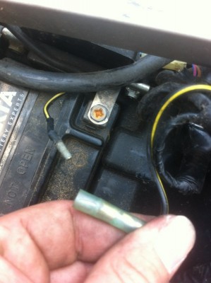

Hey liebe Kawa Freunde,
ich stecke echt in der Klemme habe keine Ahnung was mit meinem Mopet los ist.
Zum Thema: Ich komme von einer Tour zurück mache die Maschine aus öffne das Garagentor setzte mich aufs mopet drehe den Schlüssel um drücke den Startknopf. Es macht kurz rrrrrrrrwwwww und Zack aus.
Alles ist aus einfach alles. Keine leerlauf anzeige mehr da kein nix keine Hupe geht kein Blinker geht nix.
Also Sicherungen angesehen alle I.o. Battarie gemessen auch supi Kable Kontrolliert alles super bis auf eins.

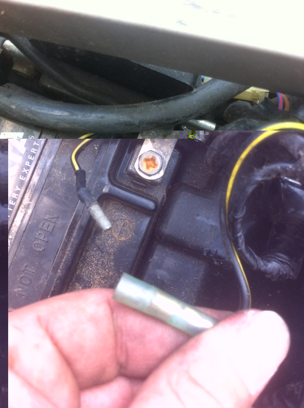

Schwarz Gelbes Kabel geht vom Minuspol der Battarie Weg sehr dünn aber jetzt wird es Spannend.
Das Kabel hat in der Mitte ein Stab oder Stiel und auf der anderen seite eine Röhre. Diese beiden Teile waren nicht verbunden als ich das Mopet angefangen habe zu untersuchen. Dachte mir geil Kabel wieder zusammen machen und alles Paletti.
Leider nicht.
Kann mir irgendjemand bitte weiter helfen ich komme echt an meine Grenzen habe keine idee :-k mehr was es sein kann.
Grüße aus WUppertal.
Daniel

Also die Battarie habe ich bei meinem Motorrad Händler des Vertrauens messen lassen. Müsste aber nicht wenigstens wenn ich die Zündung einschalte irgendwas leuchten wenn auch wenn die Battarie bei spannungspitzen zusammen brechen sollte.
Ist zwischen dem Kabel vielleicht eine Sicherung mal gewesen? Weil die Röhre ist leer :( und wenn das keine Funktion hätte würde man ja ein ganz normales Kabel ohne irgendwas da zwischen nehmen oder? Morgen bastel ich mal weiter mal sehen
Danke schonmal für eure Hilfe und die Tips werde morgen mal dì Battarie wieder einbauen und dann vor dem einschalten das Messgerät zwischen das Kabel hängen mal sehen ob Ort Strom fließt
Das Kabel das schwarz gelbe

Guten Morgen so das Mopet geht wieder. Habe den von meinen Vorgänger eingebauten 12V Zigaretten Anzünder den er für sein Navi brauchte abgebaut und das beschädigte Kabel was durch eine einschneidsicherung den Kontakt zum Kabel an der Kawa herstellt ausgetauscht :)
Jetzt läuft sie wieder. Sicherungen waren alle ganz Battarie selber nochmal nach gemessen alles Top.
Danke für eure Hilfe. :)

???Wo hat der das denn dran geklemmt am Hauptmassekabel?
