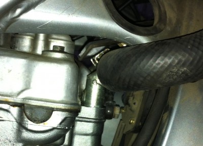

Hallo alle zusammen.
Wer hat schon mal die O-Ringe am Kühlmittelrohr D-Modell am Zylinder gewechselt.
Sieht bei mir so aus,als ob dort Wasser austritt.Hab manchmal Tropfen auf dem Boden.Ich denke und die Werkstatt meint,das der O-Ring
erneuert werden müsste.Über 100€ in der Werks. Würde es gern selbst machen.Mal sehen.
Ist es ein großer Aufwand? Vielleicht kanns jemand kurz beschreiben. Ne blöde Stelle ist es da ja und man kommt schlecht ran.
Gruß Micha

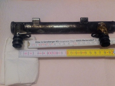

Hallo alle zusammen.Habe die O-Ringe machen lassen , das Rohr war etwas vergammelt.
Es wurde gelötet,da es kein neues mehr zu bekommen sei.Hab schön viel für die Arbeit gelöhnt.
Naja,nach der langen und schnellen Fahrt also Drehzahl oben,ging alles gut.Bis ich an der Ampel stand
und den geruch von Kühlmittel roch, Verkleidung war auch nass.Da war mir alles klar.Wars doch wieder die selbe Stelle.
Motorrad ging zurück in die Werkst. und es wurde noch mal gelötet.
Was soll ich sagen , es ist da wieder feucht. Nun hab ichs selbst ausgebaut.
Nun meine Frage: In Israel ebay gibts eins. Ob das passt??
http://www.ebay.com/itm/New-OEM-Kawasak ... 5b&vxp=mtr" onclick="window.open(this.href);return false;" onclick="window.open(this.href);return false;" onclick="window.open(this.href);return false;" onclick="window.open(this.href);return false;" onclick="window.open(this.href);return false;
Was meint Ihr? Das selbe noch mal verbauen ,hab ich kein Lust.
Könnte da mal anfragen ,wie die Maße da sind.
Versandt wird ja ewig dauern aber hab ja Zeit.
Oder von Euch hier hat jemand was,was ich aber nicht glaube.
Bedanke mich schon mal für Antworten.
Gruss Micha

Hab Kanadisches Modell ,so genau weiß es keiner,auch der Meister in Werkst.nicht.
Er meint auch es muss dicht sein.Hab jemand gucken lassen ,es war nicht Dicht und ging richtig schwer raus.
Wahrscheinlich gibts unterschiedliche Abstände.
Dank Euch
Dank Euch

Meister ist sich auch nicht sicher ,ob das von Israel passt u. der ist bei Kawa.
Kann mir auch gar nicht vorstellen ,das es soviel unterschiede von Land zu Land gibt.
Hab auch keine Lust an der Stelle später noch ma zu fummeln und probieren.Jetzt muss es richtig werden..

Rohr ist heut aus Israel angekommen.Habs mal trocken drauf gesetzt und passt 1A.
Die Tage wirds verbaut,freu mich schon....

Na hier giebts ja nix ,hab alles versucht.Der Händler auch.Durch Zufall halt Israel.neu38€ wars ,hier um 70 ,wenns was gegeben hätte.Ach Zoll 7€ kommen noch drauf,aufmachen mussten dies auch,könnt ja sonnst was drin sein.
