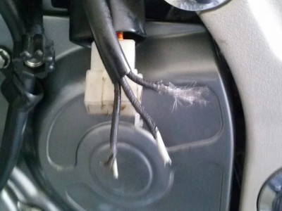

Ums kurz zu machen ,er hat das Kabel von der Lichtmaschine nicht richtig verlegt
sodass es auf der Kette aufliegt
Nun ist das Kabel von der Lichtmaschine vor dem ersten 3poligen Stecker durchgescheuert.
Kann man nur das Kabel erneuern?
oder hat die LiMa jetzt auch einen weg?

Joschi412 hat geschrieben: Ums kurz zu machen ,er hat das Kabel von der Lichtmaschine nicht richtig verlegt
der Kawa Händler, oder der Vorbesitzer?
Wenns der Kawa Händler war würd ich dem aber was erzählen!
Beiträge: 1761
Re: Kabel von Lichtmaschine durchgescheuert
Stress mit deinem Kawadealer wird wohl nicht lohnen, aber du kannst auf jeden fall in die richtung mal nachhacken.
Ansonsten würde ich die einzellnen Adern des Kabels mit Kabelklemmen verbinten und sauber mit Isolierband umwickeln.
Dann legst du es da hin wo es hin gehört, nämlich innen an den Rahmen und fixierst das ganze mit Kabelbinder!
Die Lima sollte da eigendlich nix abbekommen haben!
Zur Sicherheit teste den Regler mit dem Multimeter, wenn da die Werte stimmen, dann arbeitet auch die Lima korrekt!

Dem würd ich die Karre vor die Haustür stellen und die Rechnung für die neue Batterie gleich dranheften! :evil: Wenn's bei dem Preis so'n Stress gibt, muss er das auch auf die eigene Kappe nehmen. Am besten er prüft den Regler gleich mal mit. Das Teil ist nämlich nicht ohne. Schnellste (Zwischen)Lösung wär allerdings, das defekte Kabelstück rauszustrennen und durch eins mit gleichem Querschnitt zu ersetzen. Isolierband kann sich dabei, insbesondere bei Wärme auch gerne lösen. Schrumpfschlauch ist dabei zum Isolieren meist die bessere Wahl. Kommt halt drauf an, wie Du ausgestattet bist.

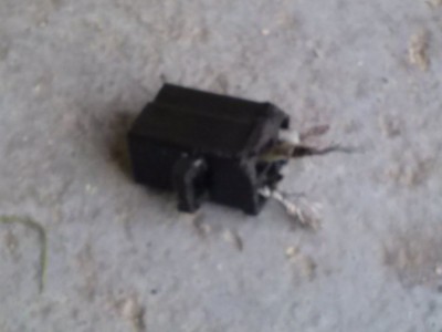

das Kabel ist direkt am Stecker durch, passen die Japanstecker die ich zB bei louis bekomme, oder muss ich dann Stecker und "Dose" wechseln?

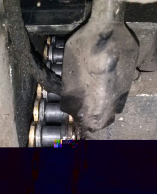

So, die Bilder sind jetzt auch da

Also die Stecker kannst du aus der "Dose" raus schieben musste nur mit nem dünnen Schraubendreher die Haken vorsichtig zurück drücken dann kannst du das Steckergehäuse weiter verwenden.
Dann würde ich zu dem Laden hin gehen und denen sagen das du 3 neue willst wenn die das verschuldet haben. Sollte im normalfall auch auf Lager sein...
Du schreibst da wurden die Ventile eingestellt, aber was fummeln die dann an der Lima rum? Wenn ich den Motor drehen will zum Einstellen/überprüfen des Ventilspiels mache ich das über den Zündungsdeckel der ja auf der anderen Seite sitzt...

das weiß ich ja auch nicht, nur vorher lief sie ja immer....
das Kabel ist lang genug, vom Stecker ist vorn ein Stück rausgebrochen, das steckt noch in der Dose.
Ist die Belegung der Kabel egal, weil die wegführenden alle gleich (gelb mit braunem Ring) sind?
