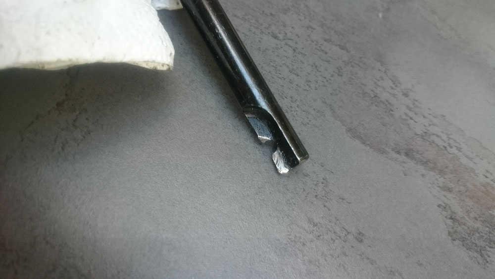

Kurzform: ist mein Ausrückhebel kaputt? (siehe Bild unten)
Lange Form:
In letzter Zeit trennte die Kupplung nicht mehr richtig, zu merken an nervigen schlägen beim Stehenbleiben. Einsteller waren schon soweit draußen
das ich jedesmal vor der Abfahrt kontrollieren musste ob er noch drin ist oder schon wieder rausgerutscht ist.
Originaler (!) Kupplungszug brachte schonmal keine Abhilfe.
Dachte das nach ~53tkm die Kupplungslamellen einfach hinüber sind, sodass ich mich gestern Abend dran gemacht hab die mal auszuwechseln (Kupplungslamellen, Stahlscheiben, Federn (Alles von Lucas))
Nach dem zusammenbau hab ich aber dennoch nicht geschafft, die Kupplung vernünftig einzustellen, (wobei schon vieeeel besser) sodass ich weiter auf Fehlersuche gegangen bin.
Hab mir dann den Ausrückhebel (Das Teil wo der Kupplungszug unten eingehangen wird ;) ) mal genau angeschaut und bemerkt das dieser nicht exakt 90° zur Fahrtrichtung steht, sondern sich noch ca. 10mm weiter richtung Vorderrad ziehen lässt. Leider hab ich kein Bild von einen Ausrückhebel gefunden wie er aussehen sollte, daher hier ein Bild von meinem. Man beachte die beiden Einkerbungen bei den Roten Pfeilen, ich nehme an das die da nicht hingehören? :-k
Reichen die schon aus um so Probleme zu verursachen? Wie kann sowas passieren/wie kann ich sowas in Zukunft vermeiden?
würde mir dann gleich einfach mal nen neuen Bestellen, wenn ihr mir kurz bestätigt das der hin ist :D

Das ist Verschleis und macht sich auf die Gesamtlänge des Kupplungszuges bemerkbar!
Besorge dir einen neuen und du wirst sehen das es wesentlich besser wird mit einstellen.

ist das ein neuer oder ein gebrauchter? wenn gebraucht, sind da schon abnutzungsspuren zu sehen?
hab im zweifel kein problem damit mir nen neuen beim freundlichen zu bestellen, kostet nur ca. 40€ und scheint ja ca 50tkm zu halten ;)
Hab eben mal ne gediegene proberunde gemacht (kupplung soll ja auch erst 300 km eingefahren werden)
einsteller sind wieder auf nervenzereibendem maximum, und dennoch trennt die kupplung nicht richtig.
hochschalten geht butterweich, was vorher nicht immer der fall war, runterschalten braucht teils die kraft eines ochsen :?
wenn ich anhalte gibts aber keine "schläge" mehr von hinten, dafür kann ich jetzt mit gezogenem Kupplungshebel und viel Gas anfahren :lol:
Hoffe das ein neuer die problemchen lösen wird :)

Der ist auch nur gebraucht...dann kauf für 40,- das ist guter Kurs
