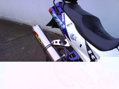

So Leute, für alle die schon auf eine 4-1 Anlage umgerüstet haben habe ich gute Neuigkeiten.
Für unsere Zette ist ja keinerlei Akrapovic Endtopf mit E-Nr. Freigegeben.Keine Ahnung warum die das Damals nicht homologiert haben.
Habe mich Schlau gemacht und mich mit Jamparts( Akrapovic) in Verbindung gesetzt zwecks einer Unbedenklichkeits-Bescheinigung. Opjekt meiner Begierte war ein Titan-Endtopf einer Kawa Z 750 von 04-06!
Nach einigen Mails bekam ich meine Unbedenklichkeits-Bescheinigung gezielt auf meine Zette bezogen. Damit trägt der Tüv das Teil in die Papiere ein und alles ist in trockenen Tüchern.

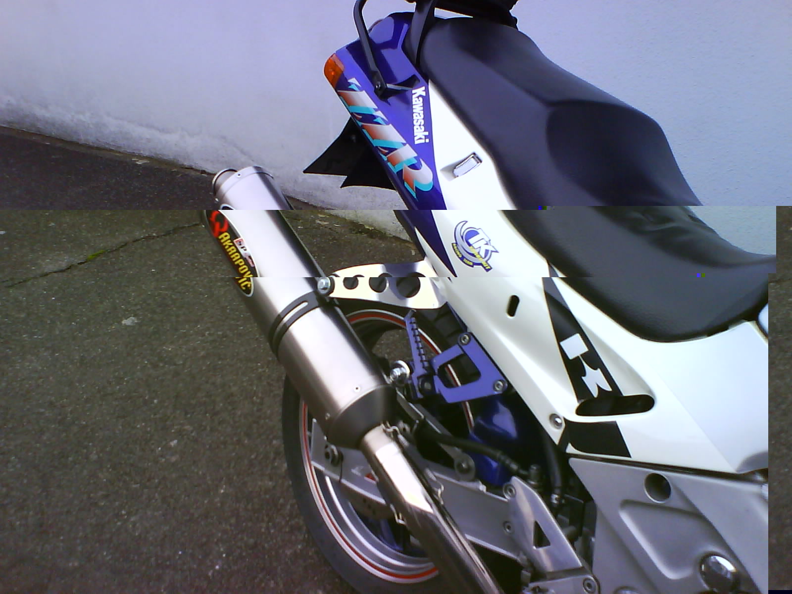

Stelle noch ein Foto mit ein hier, damit ihr wisst wie das Teil aussieht. In meiner Galerie findet Ihr auch noch Bilder!
Der Topf ist NEU noch Lieferbar, auch in Carbon. Das gute an diesen Dingern ist die Möglichkeit das Teil zu öffnen und eine neue Dämmung ein zu ziehen. Auch die Ausenhülle ist austauschbar.
Und von der Gewichtsersparnis gar nicht zu reden. Das Teil ist super leicht. Der Db-Eater ist auch in 3 verschiedenen Ausführungen Tauschbar. (Unterschiedliche Lautstärken) 8) Diesbezüglich habe ich jetzt mal den Lautesten drinne!
Jetzt warte ich nur noch auf wärmeres Wetter :D

Re: Akrapovic Titan SP Serie einer Z750 für unsere ZZR600!
Soso, alter Mann mit Brülltüte! #-o Nee, nee, je oller, je doller! :roll: Äh, wo gibt's die Dinger? ;)
:lol: :lol: :lol:
Viel Spaß damit!
Oppa's alte Gehhilfe ;)

Hab mal einen Link angehängt.Das ist der deutsche Importeur von Akrapovic.
Das Teil das ich mir gehohlt habe ist gleich der erste oben. Zwischenrohr habe ich mein altes von der Cobra-Anlage genommen. Zwischen Endtopf und Zwischen -Rohr habe ich einen Adapter gesetzt 51 mm!
Und die Topfhalterung ist von einer ZXR 400. Die mußte ich zwar etwas passent biegen, aber hat alles geklappt.
Beitrag von toto »
Ich finde der ist viel zu lang...müsste kürzer sein .
toto
Beiträge: 9556
Ach toto, ist doch nicht alles Optik, 'n guter Sound braucht 'nen passenden Resonanzkörper! :badgrin:
toto hat geschrieben:Ich finde der ist viel zu lang...müsste kürzer sein .
toto
Also mir gefällt die Größe, ist natürlich auch Geschmacksache. Gibt auch Shorty-Versionen bei Akra aber die gefallen
mir nicht ;)
@ Oppa....genau...ist wie bei den HiFi Boxen :lol:
