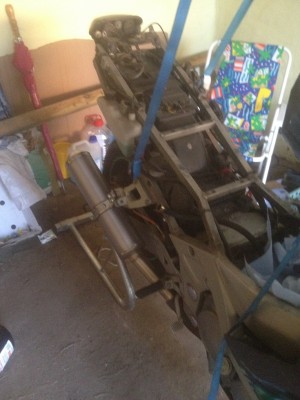

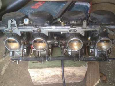

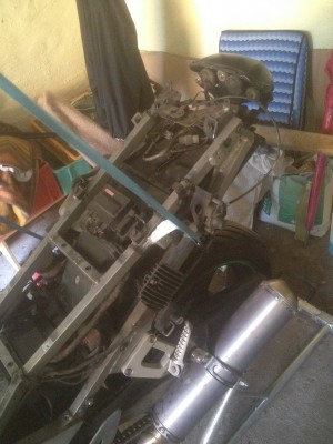

Nun bin ich gestern bei gewesen den Vergaser zu reinigen evtl auch zum ultraschallbad einzuschicken. nach dem ich endlich entdeckt hatte wie die Vergaserbank abzu bekommen war, traute ich mich nicht weiter. siehe bilder. Muss ich den vergaser noch weiter auseinander bauen???

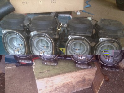

auf der rückseite sind so runde blätchen drinn zu sehn, die sich drehn, wenn mann am gashahn dreht. die linken schliessen nicht mehr richtig, wobei die ganz links ausen schlimmer ist. Ist das eine einstellungssache?

wo sind die denn?strandmicha hat geschrieben: ...., traute ich mich nicht weiter. siehe bilder.
wenn er gereinigt werden soll, mit dem Reiniger sprechen, was er alles ab haben möchte.Muss ich den vergaser noch weiter auseinander bauen???
Glückwunsch! Du hast die Drosselklappen gefunden.auf der rückseite sind so runde blätchen drinn zu sehn, die sich drehn, wenn mann am gashahn dreht.
die müssen auch nicht unbedingt gleich stehen. Die Stellung der Drosselklappen wird beim Synchronisieren geändert. Somit ... du wirst es erahnen, eine Einstellungssache.die linken schliessen nicht mehr richtig, wobei die ganz links ausen schlimmer ist. Ist das eine einstellungssache?

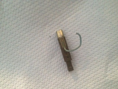

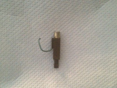

nachdemm ich den luftkasten ab hatte, habe ich dieses teil hier gefunden. es lag auf dem Getriebe. muss mall irgendwo runtergefallen sein.
Was kann das sein?? mann kann es auch zusammen drücken, aber nur rel. schwer.

Drück dein Fundteil mal zusammen und halt an den Draht deine Zunge.
Wenn wir Glück haben, funktioniert der elektrische Feuerzeuganzünder noch.

Zauberer hat geschrieben:Drück dein Fundteil mal zusammen und halt an den Draht deine Zunge.
oh wie peinlich
