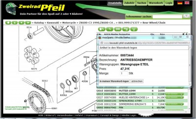

straight_6 hat geschrieben:Hab mal etwas recherchiert, also die dreiteiligen Dämpfer scheinen nicht mehr lieferbar zu sein und die Einteiligen vom E-Modell sollten auch passen. Kann das einer bestätigen?
Also wenn ich dort schau wo ich wenn Teile bestelle ist er noch zu haben .Ist mit knapp 55€ inkl. Versand nur nicht gerade das günstigste Teil was man kriegen kann.
Ruckdämpfer
Ruckdämpfer
So wie ich da sehe wurden diese Ruckdämpfer aber in den verschiedensten Modellen verbaut.

Also wenn ich bei Kawasaki Händler schaue, zeigt der mir unter der Teilenummer noch folgende Modelle.
Preislich tut sich da aber nix...
Uwe
