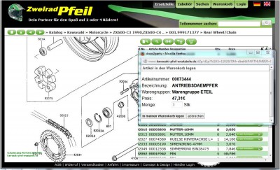

Re: Abrupte Gasannahme
Also wenn ich dort schau wo ich wenn Teile bestelle ist er noch zu haben .Ist mit knapp 55€ inkl. Versand nur nicht gerade das günstigste Teil was man kriegen kann. So wie ich da sehe wurden diese Ruckdämpfer aber in den verschiedensten Modellen verbaut.straight_6 hat geschrieben:Hab mal etwas recherchiert, also die dreiteiligen Dämpfer scheinen nicht mehr lieferbar zu sein und die Einteiligen vom E-Modell sollten auch passen. Kann das einer bestätigen?

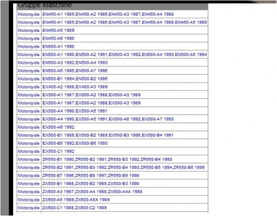

Also wenn ich bei Kawasaki Händler schaue, zeigt der mir unter der Teilenummer noch folgende Modelle.

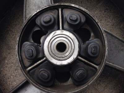

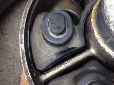

So, hab das Teil mal freigelegt. Was mir direkt auffiel, einer der drei Gummis wurde schon mal ersetzt, der Untere ist dunkler und hat auch nicht diese "Knickmarken" die man auf den anderen Bildern gut an den beiden anderen Dämpfergummis erkennen kann. Auch den Abstand zwischen Gummi und Felgenrahmen finde ich recht außergewöhnlich. Was meint ihr?
