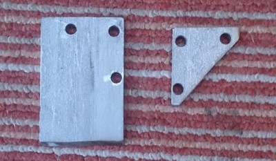

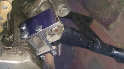

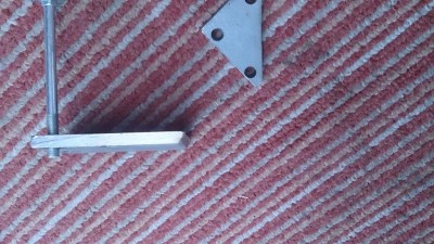

ich habe mir hier was ausgedacht, wie man trotz 4in1 Anlage immer noch einen Hauptständer haben kann.
Die Platten bestehen aus 3,5mm Niro-Stahl, sehr fester Stahl tuts auch. Am Hauptständer habe ich ein Stück von einem Fahrradreifenmantel angetaped, zur Geräuschminderung.
Wichtig ist die Fläche des Stahls damit die Kräfte gut auf den Rahmen verteilt werden.
Rest seht ihr auf den Bildern :)

Doll sieht das aber nicht aus. Was bewirken diese Platten ?!

Die hübscheste Variante ist es nicht, dafür funktioniert sie gut
Sie soll verhindern, dass der Hauptständer nicht gegen die Kette schlägt
