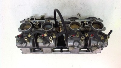

Also nochmal zusammengefasst.
Versuch 1: Das Motorrad läuft OHNE Benzinpumpe, also Tank direkt an die Vergaser, bis 160km/h normal und bei 180km/h fällt sie nach ein paar Sekunden ab weil wohl kein Sprit mehr nachläuft.
Versuch 2: Die Benzinpumpe ist eingebaut und sie säuft im Stand nach ein paar Sekunden ab. (letztes Jahr bei testen unter volllast keine probleme, in der Stadt beim anhalten wieder abgesoffen)
Bj: 98
km: ca. 48000
Leistung: 98PS
km: ca. 48000
Leistung: 98PS
- Driver
- Beiträge: 266
Re: Bezinpumpe prüfen
Dan sind eindeutig deine schwimmernadelventile wahrscheinlich verklebt.
Oder sie Schließen nicht richtig. Wen deine Pumpe dran ist, wird mehr Druck aufgebaut in den schwimmerkammern und diesen Druck können Sie nicht halten.
Du kommst nicht drumherum die Kammern aufzumachen und schauen ob die Nadelventile richtig funktionieren.

- Driver
- Beiträge: 266
Bezinpumpe prüfen
Nicht unbedingt vielleicht hängen sie nur.
Ich würde sie ausbauen und in Benzin einlegen und versuchen sie gangbar zu bekommen.
Wen ich morgen in der Garage bin,mache ich dir mal ein paar Bilder worauf du achten musst.

- Driver
- Beiträge: 266
Bezinpumpe prüfen
In diesem fall Rate ich dir ab sie zu öffnen außer es ist einer dabei der sich auskennt und weis was er tut.
Ich schicke dir trotzdem die Bilder zu sowie ein kleines Video.
Habe hier noch 2 Vergaser liegen da mache ich eine Kammer auf und zeige dir wie man das Ventil ausbaut.
Und worauf du achten musst.

- Driver
- Beiträge: 266
Vielleicht hilft das etwas weiter.
