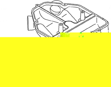

Moin liebe Gemeinde,
Nach vielem suchen hab ich nichts gefunden daher das neue Thema.
Der Luftfilterkasten hat ja von unten zwei Schläuche dran einen links einen rechts.
Sind das Ablaufleitungen für Wasser oder andere Flüssigkeiten da beide frei liegen bei mir ?
Müssen beiden Schläuche mit einem Stopfen zu sein am Ende ? Bei mir ist der rechte mit einem Stopfen zu und der linke offen.
Zweite Frage. Im Kasten hab ich ein Gitter das in einer Führung sitzen tut. Dieses aber recht locker. Am We ist mir das besagte Gitter aus der Führung gefallen und hatte sich dann auf die 4 Ansaugstutzen des Vergasers gelegt dadurch totaler Leistungsverlust fühlte sich an als wenn die ZZR in dem Moment nur noch auf 2 Zyl. lief. Nach etwas suchen fehlen behoben und wieder alles OK nur das Gitter ist locker in der Führung wie ist das bei euch ??

Moinsen.
Du hast wohl öfter technische Fragen, dann ist es sinnvoll, mal Baujahr/Typ und ungefähre KM-Leistung in's Profil oder die Signatur zu schreiben (z. B. wie bei mir). Hat schließlich keiner 'ne Glaskugel zu Hause stehen und jedesmal vor 'ner Antwort sämtliche Beiträge von Dir durchzusuchen wird wohl keiner machen. Gibt ja schließlich Unterschiede zwischen D- u. E-Modell und beim E-Modell haben sich im Laufe der Jahre auch Änderungen ergeben.
Ich schreibe jetzt vom E-Modell: gibt zwei Paar Schläuche: ein Paar kurze (verschlossene) am RAM-Air und ein Paar lange unten an der Airbox (gehen unter den Zündspulen nach unten in die Verkleidung). Vermutlich meinst Du die Letzteren. Die sind m. W. als reine Schmutzabläufe offen (kann aber später nochmal nachsehen). Zumindest bis zum Sommer, dann spätestens ist mindestens einer (meist der Rechte) mit Insektenleichen verstopft.
Und ja, das Alugitter schlabbert da lustig drin rum, allerdings sollte es durch die Führung so gehalten werden, dass es nicht ohne Zutun frei im Luftfilterkasten spazieren gehen kann.

Die Ablaufschläuche sollten verschlossen sein, sonst ist es mit dem Ram-Air Effekt essig.

Sieht doch gut aus jetzt! Da hilft man doch gleich nochmal so gerne!
Wie Du im Bild sehen kannst: mit Stopfen - wie von Stingray angemerkt!
