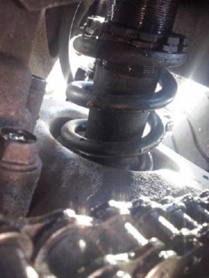

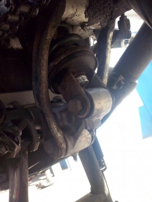

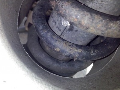

Erste Zwischenbilanz:
sorry, ging nicht schneller. Habe Fotos gemacht. kommen sofort... 8-[
ich versuch mal eure Fragen zu beantworten nachdem ich Eure Tipps erstmal in der Softversion umgesetzt habe, (also zunächst nähere Erörterung ohne auseinanderreißen) :)
10. Ich konnte keinen Bruch oder Schleifspuren in od. an der Feder oder Kolben feststellen.
11. was frisch herausgelaufen habe ich auch nicht gesehen, aber denke ist eh ein Gasdrückdämpfer, oder ?
12. Allerdings war vorher an den Hebeleien alles sehr sandig und dreckig u.a. vom Kettenfett, aber alles soweit angetrocknet,
so wie auf dem einen Foto wo noch bissel Restdreck drauf ist. Deshalb habe ich es leider gegen den Rat von Oppa vorsichtig mit Dampfer sauber gemacht um einfach besser sehen zu können.
13. Nach der Wäsche sieht das alles sehr Pfurtz trocken aus an den Hebeleien, danach kurz mit wd40eingesprüht bis Fett kommt.
14. Fett presse habe ich bestellt, ist aber leider noch nicht da.
15. Ich möchte gerne erst alles abfetten, bevor ich sie auseinander nehme um festzustellen ob sich was tut.
...wäre es auch denkbar, dass der Dämpfer mangels Nippel- Schmierfett nicht runterkommt ? :-k
16. Festgestellt habe ich, wenn ich sie abbocke, wieder aufbocke, dass das Rad sofort runterkommt wenn ich am Knöpfchen drehe. Dabei kommt es mir so vor als würde ich ein leises schleifen hören.
Mehr fällt mir grad nicht ein ! #-o
Aber noch was :)
@ oppa... auf der rechten innenseite des Dämpfers habe ich einen Kawasaki aufkleber gesehen.
17- ...Wie ist der Dämpfer eingestellt, glaube das heist Federbein-Vorspannung, also rein optisch natürlich ?
nnen
17.5. Sehe ich das laut Reparaturanleitung Bild 62 und 63 richtig, das es insgesamt 5 Fettnippel sind ?
18. Wenn es ein Gasdruck-dämpfer- Federbein ist, kann der binnen einer Woche Standzeit so plötzlich reagieren, als wenn man da ein Loch rein bohrt ? :-k
Also so wie beim Reifen ein Platten ??? :-k
Weil !!! Beim Aufbocken, merkt man doch ob ich ca. 5-10 KG aufbocken muss;
oder bei ca. 10 cm eingezogenem Hinterrad mit Gewalt ca. 50 Kg aufbocken muss und das war jetzt ganz plötzlich binnen einer Woche. :-k
19. Sobald ich abgeschmiert habe, werde ich berichten :)
... freue mich, was Ihr so zu den Bildern als Ferndiagnose sagen könnt... =D> :D
LG und einen guten Vatertag :D

Beiträge: 10557
Re: Federbein plötzl. steinhart-ZZR bleibt tief nach einfede
nurZZR hat geschrieben:...Im Reparatur buch fand ich dann, dass an den Hebeleinen 49 Nm und 88 angegeben war. Das muss ich nochmal überpruefen welche es genau sind.
Da ich es nicht vorher wußte habe ich sie mit ecke 85 Nm angezogen...
Na ja, würde sagen, Dein Fahrwerk braucht nicht hier und da 'n bissl Fett, sondern 'ne Generalüberholung. :evil: Und mal so "auf Verdacht" 'n paar Schrauben feste zuzuknallen, ist vielleicht auch nicht gerade so der Bringer... :roll: Na ja, jedem Tierchen sein Plaisierchen und wg. schlechtem Fahrwerk hat sich hier auch schon mindestens einer in den Graben gepackt... :shock:
Hast Du mal die Schwingenachse gelöst? Ist die Schwinge frei beweglich, wenn auch die Hebelei gelöst ist? Und die Hebelei wird m. W. mit 59Nm an allen 4 Schrauben angezogen, schau aber vorher noch mal im Rep-Handbuch nach(!!!), ist jetzt nur mal so aus dem Gedächtnis. Sollte mich nicht wundern, wenn das nicht zur Verbesserung Deiner Fahrwerkssituation beiträgt. #-o
Und hatte ich nicht schon mal bei 'nem anderen Problem von Dir angedeutet, Du solltes erst mal überlegen, bevor Du wild drauflosschraubst, macht nämlich nicht wirklich Spaß, Dich jedesmal von 'ner anderen Insel zu retten ... :(

Aber mit Euren Anweisungen hat es super geklappt.
Was ich gerne als hilfreichen Tip weitergeben möchte, wenn man alleine ist:
Ich habe die Zette höher gestellt und mit einzelnen kleinen Brettern je ca. 9mm das Hinterrad unterlegt.
Mir kam es so vor, hätte ich es nicht gemacht, bekommt man die Bolzen beim Einbau schlechter in die Federbeinbuchsen zurück, oder ?
Im nachhinein kam der Wechsel mir recht einfach vor. Aber wie soll man das vorher wissen ? =D>
Nix desto trotz, sauberes und richtiges arbeiten mit Respekt ist trotzdem lebenswichtig.
Die Probefahrt brannte mir in den Fingern.
und was soll ich sagen?
Ihr hattet mal wieder Recht und dafüer danke ich Euch sehr! =D>
Die ersten KM mit dem neuen gebrauchten Federbein waren gegenüber der alten null Federung wie auf Wolke 7 zu fahren. :D =D>
Hinten war die Dämpfung gefühlt so schön dämpfend, dass ich dachte ich fahre nur auf der Vorderachse, die sich härter anfühlte.
Denke aber, das war so der erste hammer aha Effekt.
Mittlerweile hat es sich ausgelichen und alles ist wieder normal. Habe sie auf der Autobahn auch schon mal gleiten lassen bei 180/200 und es ist alles super toll.
