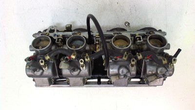

, die Gemischschrauben waren tatsächlich zu weit rausgedreht, außerdem waren die Schwimmerstände zu tief zu und zusätzlich war der Vergaser voll mit Ablagerungen von altem Benzin. Ob es besser wird seht ihr, wenn das Licht angeht
, bzw, wenn ich die Kiste nächste Woche wieder zusammengebaut habe, wenn ich vom Fischereihafenrennen zurück bin.

Das ist schon mal ein Ansatz.
Jetzt reinige die vergaser, Blase alle Öffnungen gut durch. Überprüfe die Dichtungen von dem Gemisch Einstellschrauben, die reißen sehr gerne ein und werden zu selten beachtet. Schau dir die Membranen von den Schiebern genau an ob sie Risse haben oder richtig in der Nut liegen,oder nicht eingeklemmt sind.
Dan Grundeinstellung und synchronisieren.
Ventile hast du ja eingestellt richtig???
Wie waren da die Werte ????

Vergaser wurde bereits komplett zerlegt und gereinigt. Auf Falschluft prüfe ich, wenn alles wieder montiert ist. Die verbaute Federlänge beträgt 10 cm, das soll ja die richtige sein.

So jetzt ist alles gemacht Vergaser ist dicht, Ventile eingestellt und der Vergaser auch gereinigt. Beschleunigung ist gefühlt besser. Kommt aber immer noch nicht auf Höchstgeschwindigkeit. Der Verbrauch ist etwas gesunken, so um die 7L bei gemäßigter Fahrt. Fahre jetzt erstmal und schaue mir die Sache im Winter nochmal an.
Trotzdem danke für die Hinweise
