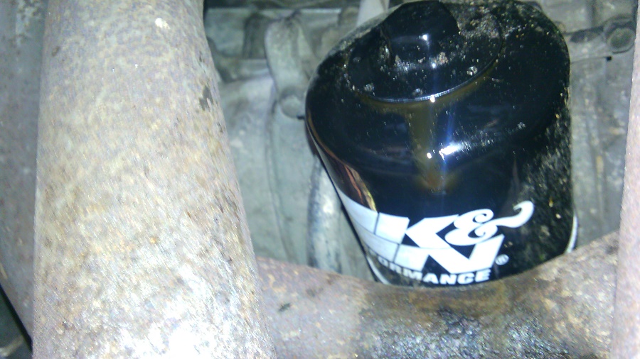

Hatte mir im März diesen Filter gekauft in der Bucht
http://www.ebay.de/itm/331152178930
Totaler Dreck kann ich nur sagen. Habe starken Ölverlust selbst bei kaltem Motor wenn das Öl dickflüssig ist ( ich fahre mit 20W40 )
Es tritt Öl aus dem Sechskant Anschluß aus, dieser Anschluß ist ja über eine platte auf dem Filter angepunktet und genau zwischen Filter und platte tritt das Öl aus und tropft dann auf den immer heißer werdenden Krümmer. Hatte den Filter gut Handfest angezogen mit der Hand Nicht über den Sechskant. Hatte den Filter gekauft das ich mich nicht quäle muß beim Ausbau da man ja nicht so schön ran kommt mit der Hand.
Hab jetzt mal den Verkäufer angeschrieben mal sehn was da als Antwort kommt werde diesen Filter aber aus meiner Liste der schönen Artikel streichen für mich nicht weiter zu empfehlen.
Anbei mal ein Bild des ganzen, soll einfach für euch als ZZR Nutzer ein info sein.

Ist das ein "echter" K&N?
Dann muss das ein gravierender Produktionsfehler sein...

In der Bucht vom Händler gekauft und ausgeschrieben als K&N Filter ich gehe davon aus das er original ist kann mir da nicht vorstellen das es ein Produkt ist von einem anderen Hersteller. Würde glaube ich K&N unterbinden, das Kopien mit Ihrem Namen im Netz vertrieben werden wenn sie nicht nach Herstellerangaben produziert wurden in Ihrem Auftrag.
Wie ja auf dem Bild zu sehen ist das Öl tritt na ca. 5 Sec. Motorlauf schon aus hatte den Filter abgewischt.
Ich bin ja schon mal froh das der schaden sich in Grenzen hält neuer Filter und gut ist dachte schon an schlimmeres wie Wasserpumpe oder irgend ein Wellendichtring aber schon traurig mit dem Filter bei dem Preis dann solch ein Resultat da kann ich nur sagen nicht immer ist teuer auch gut.

Ich denke mal das die das Teil problemlos austauschen werden, ABER nachdem du sowieso kein Vertrauen zu dem Filter hast....lass dir das Geld wieder auszahlen und ende Geländer!

Hatte ich in meiner Mail geschrieben das ich mein geld zurück erwarte.Matrix hat geschrieben:Ich denke mal das die das Teil problemlos austauschen werden, ABER nachdem du sowieso kein Vertrauen zu dem Filter hast....lass dir das Geld wieder auszahlen und ende Geländer!
