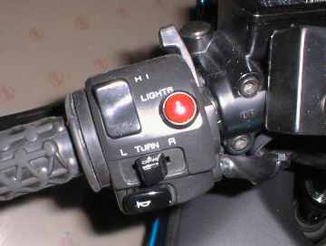

Im Harz kam mir dann der Einfall, dass meine XJ 600 damals serienmäßig eine Warnblinkanlage hatte. Und warum das nicht alle Mopeds haben verstehe ich nicht. Es ist halt einfach ein Signal an andere Verkehrsteilnehmer "hier stimmt was nicht".
So sieht das dann bei einer XJ aus:
Und so als Vergleich bei der ZZR:
Das ist ein und die selbe Armatur, nur in einer anderen Ausführung (eben MIT Warnblinkerknopf) und paar andere Sticker.
Ich besorge mir jetzt so eine Armatur von einer XJ und versuche aus beiden eine zu basteln und eine Wanblinkanlage zu integrieren 8)

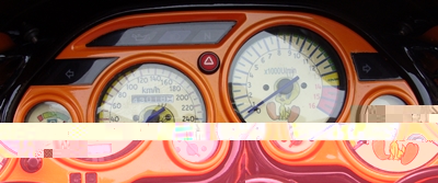

ich habe mir das in Tacho gebaut....
lotti2008
Beiträge: 108
Wohnort: Nettelbeck
Re: Warnblinkanlage "Originallook"
Beitrag von lotti2008 »
mib79 hat geschrieben:ich habe mir das in Tacho gebaut....
Hast du mal ein oder zwei bilder dazu ?
Suche ich dir morgen raus. Bin unterwegs

das gefällt mir. aus welchen Baukasten ist der Warnblinkschalter den du da verbaut hast ?
Beiträge: 9596
Das muss er Dir wohl selbst erzählen. Einfach zu finden sind die kleinen Teile nicht, das Meiste, was es gibt, ist recht wuchtig, auch für den Einbau in's Cockpit.
