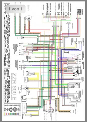

Welchen Plan hast du denn erwischt? Es gibt einen für das E und einen für das D-Model.ZZR-Tobias hat geschrieben:Also habe ich mich nach einem Schaltplan umgesehen. Hier im Forum bin ich sogar auf einen gestoßen welcher meiner Meinung nach jedoch für frühere Modelle ist.
Die neueren E Modelle mit der Uhr haben einen festen Plus im Cockpit; davor keiner. Also ohne Uhr, keine 12V.
Da sich deine Frage nur auf +12V im Tacho bezieht.
+12V solltest du bei dem Bj haben.
+12V geschaltet müsste der braune Draht sein, der an einigen Bauteilen im Tacho geht.

hi, danke für die Hilfe! Ich hab den Plan für die E, der sollte also passen. Hatte halt gedacht Instrumentenbeleuchtung sind die rot/blauen kabel. ich versuch es heute abend nochmal mit den braunen Kabeln. Sollte aber an keinem Kabel strom ankommen, an was könnte das liegen?

Dein Denkfehler wird wohl sein, dass du nicht die Adern im Plan verfolgt hast. Dort sieht man, dass bei der ZZR fast nur die Masse geschaltet wird.

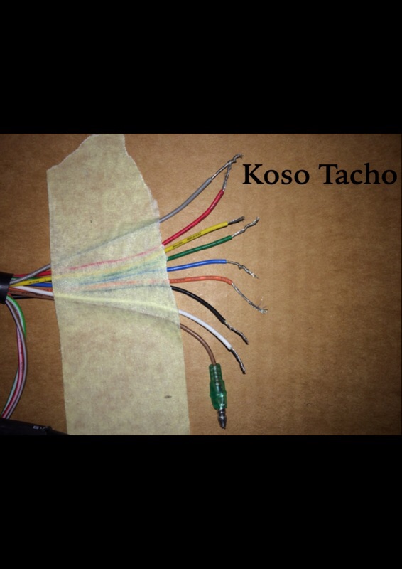

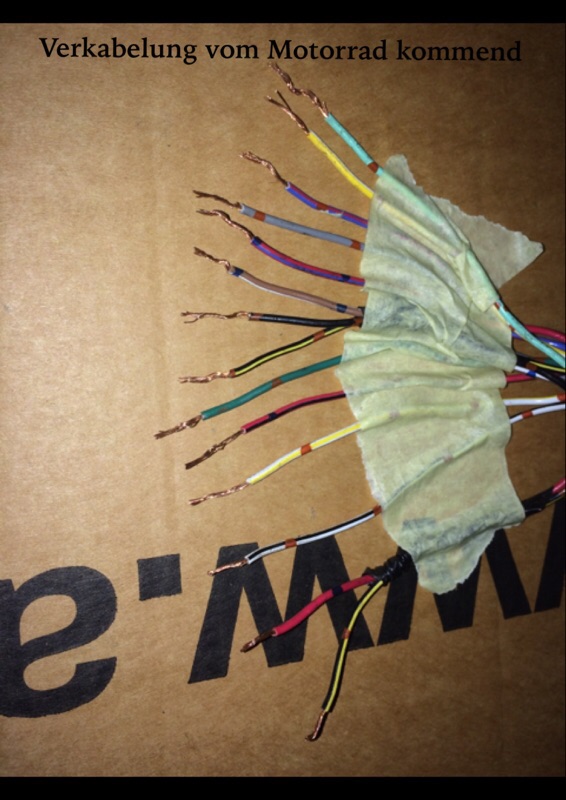

aaaalsooo, vielen Dank für eure Hilfe, jetzt habe ich das Problem, dass jetzt wohl gar kein Strom mehr fließt, an der Batterie kann es nicht liegen, selbst beim Überbrücken hat sich beim Starten gar nichts getan, nichtmal ein Zucken. kann es sein dass es daran liegt dass bestimmte Kabel vorne verbunden sein müssen?
http://www.kosoeurope.com/bilder/Anleit ... 00-deu.pdf" onclick="window.open(this.href);return false;
das sind mal die Bilder von den Kabeln vom Motorrad bzw vom Tacho und die Schaltpläne dazu, ich hoffe man kann es erkennen und jemand kann damit etwas anfangen.
Sorry wenn ich hier mit blöden Fragen nerv aber ich hab von der Elektrik echt gar keine Ahnung

Dazu sind auf deinem Bild, die Adern von der ZZR, zuviele Drähte. Das kann nicht sein. Da hast du mehr abgeschnitten als nur die, die ins Cockpit gehen.
Was hast du denn eigentlich abgeschnitten? Die Stecker direkt am Kabelbaum?
Normal sind es an dem einen Stecker 8 oder wenn mit Uhr 9 und an dem Kleinen 3.
Du hast aber 14 Drähte. Also, was noch.
Was geht alles nicht. Normal muss die ZZR auch ohne Tacho laufen.

also hab grad gesehen dass wir wohl das Standlicht Kabel mit haben, das sind die unteren 2, Rot und Schwarz/Gelb.
Licht und Co geht auch nicht. Praktisch gar nichts aber auf Der Batterie ist Saft und die Sicherung ist auch noch in Ordnung.
Kann es evtl an dem abgeknipsten Standlicht liegen, dass da irgendwo dann die Spannung fehlt oder so?

Werde bei Gelegenheit mal die Verkabelung Posten, also welches Kabel auf welches vom Tachometer gehört, dann hat es der nächste leichter
