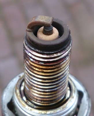

Moin, hab heute mal meine Zündkerzen nachgeschaut.
Was meint Ihr? Ich glaube sie läuft etwas zu Mager.

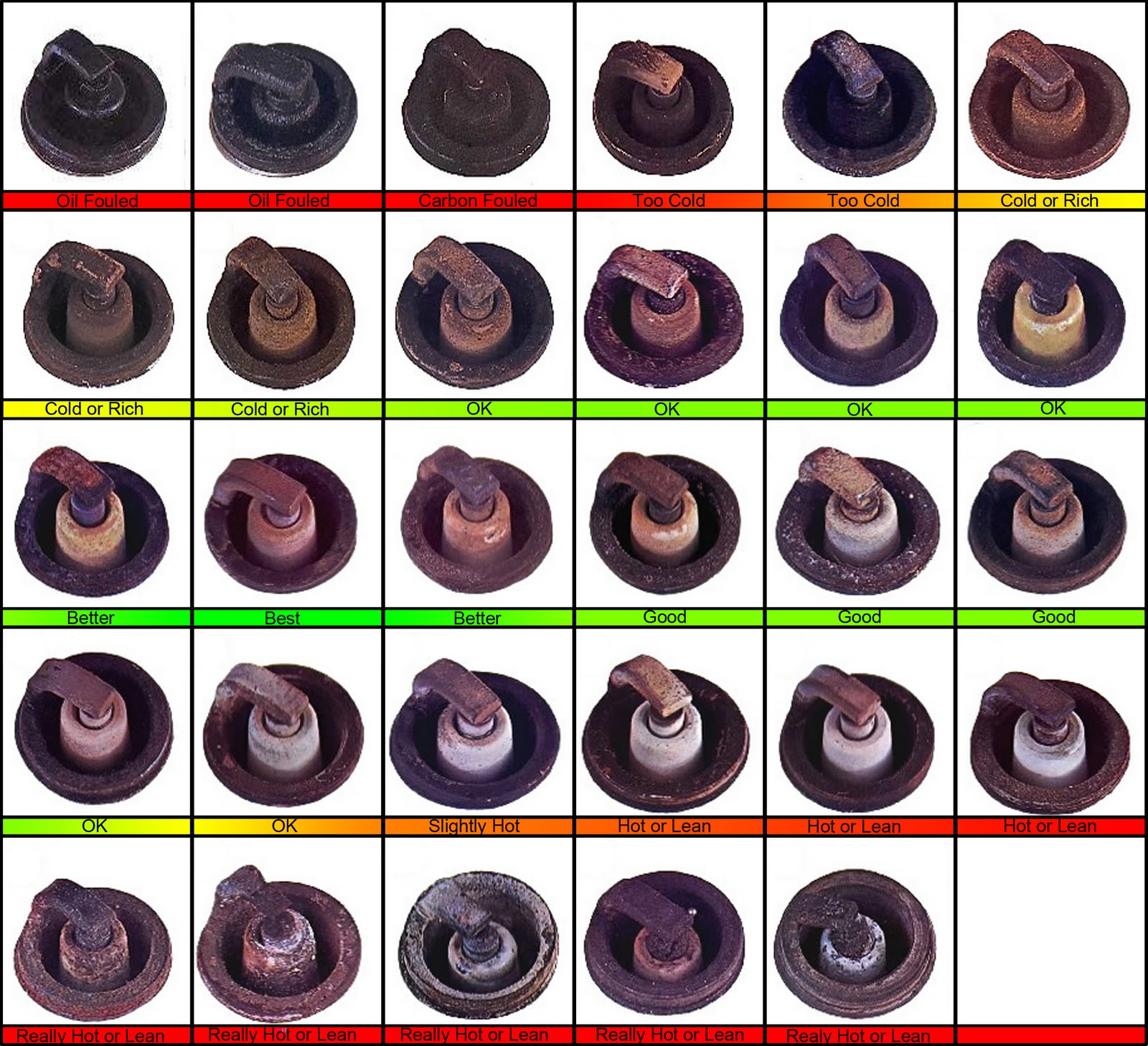

siehe hier:
http://www.zzr-600.org/viewtopic.php?f=2&t=1732" onclick="window.open(this.href);return false;
Das Bild dazu gibts gleich per PN wenn ich es finde. Aufgrund Copyright möchte ich es nicht öffentlich stellen

sieht im wahrsten Sinne "lecker" aus. Nix verstellen, weiterfahren!

Zu spät bin von K135 auf DJ140(K152) gegangen
Will gerade wieder zusammen bauen
ist ja kein Rehbraun mehr und ich erreiche nur noch vmax (220) im 5. Gang im bereich 11.000 bis 13.000 ist tote hose
Teillast läuft sie wie der Himmel und von 1.000 bis 10.500

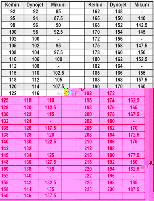

Hab mich vertan mit den Düsen. Dynojet Düsen und Keihin sind nicht das selbe von der Zahl( jetzt unterschiede ich in "DJ" und "K", siehe Tabelle)
Werde jetzt trotzdem die DJ136(K148) einsetzen, da Dynojet diese für die Amerikanische E mit verändertem Auspuff und K&N vorgesehen hat.
