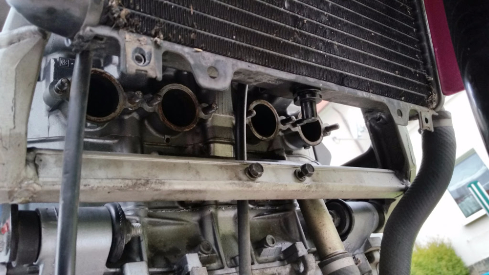

In Vorbereitung auf die neue, gebrauchte Ölwanne habe ich mit der Demontage der Alten begonnen. Dazu habe ich folgende Teile abgebaut:
- Verkleidung vorn Mitte und unten, dazu auch Innenverkleidung Cockpit links und rechts abgebaut um an einen Clips und eine Schraube zu gelangen (Verkleidung Mitte)
- Auspuff demontiert
- Ölkühler abgenommen samt Ölleitungen Ölwanne <-> Ölkühler
- Krümmer demontiert, dazu mit Gelenkstücken am Werkzeug am Wasserkühler vorbei geschraubt, Wasserkühler konnte also am Mopped verbleiben

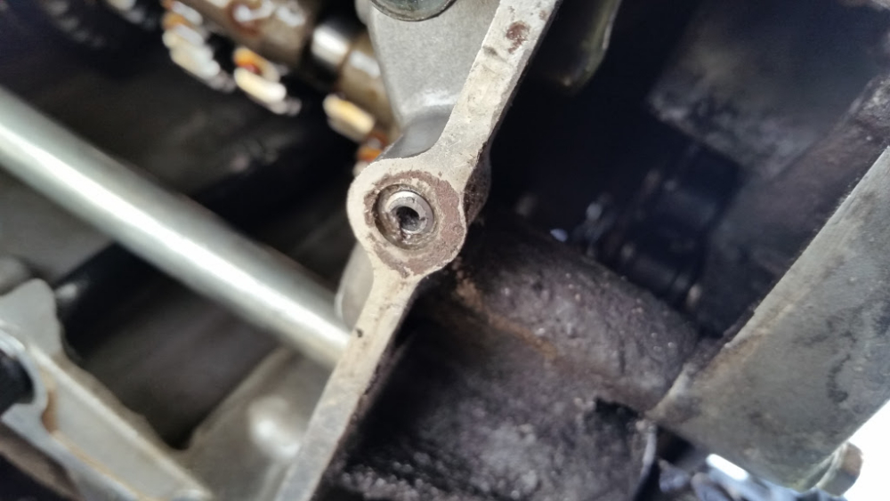

Mit dem letzten Punkt begann Teil 2 meines Kampfes. Alle Schrauben an meiner 22 Jahren alten Zette konnte ich bis zu Ölwanne ohne Probleme lösen, bis auf die Vorletzte an der Ölwanne. Diese war so fest, dass ich mit bekannten Mitteln (Wärme, Kälte, Schläge, WD40) nicht vorwärts kam. OK, ab musste sie, also langsam immer weiter gedreht, ich spürte förmlich das Verdrehen der Schraube und dann "knack" - ab war sie. Gewinde steckte also noch im Motorblock, der Rest kam mir entgegen und ich konnte die Ölwanne mit leichten Schlägen (Gummihammer) abnehmen.
So, wie weiter? Habe mich fürs Ausbohren entschieden. Klein vorbohren, dann stufenweise immer größer aufbohren. Also möglichst mittig mit Bohrer (HSS) Durchmesser 2mm angefangen und "Knack" Nummer 2 erlebt - Bohrer abgebrochen. Glücklicherweise war ich schon gut 11mm in der alten Schraube drin, als der Bohrer abbrach. Die 11mm beziehen sich hierbei auf das Maß Dichtfläche zur Bruchstelle. Der Zwischenstand sah dann so aus:
Ein tieferes Aufbohren mit größeren Bohrern schlug ebenfalls fehl. Am Stumpf des 2mm HSS-Bohrers war stets Schluss und ich kam aus dem nachschleifen der Bohrer nicht hinterher. Was nun? ... OK, dann muss es so bleiben. Habe dann auf 4,2mm aufgebohrt bis zur besagten Tiefe von 11mm und anschließend ein M5-Gewinde geschnitten. Bedingt durch den Anschnitt des mir vorliegenden Gewindeschneiders mit seiner Spitze, habe ich gut 7mm Gewinde in die alte M6-Schraube schneiden können. Der Versuch, eine M5-Schraube im neuen Gewinde fest zu bekommen, verlief vielversprechend.

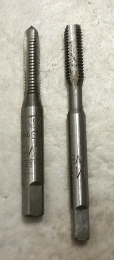

Sowas dachte ich mir auch, nur habe ich dafür keinen Gewindeschneider gekauft, sondern einen vorhandenen umgearbeitet ;)
links Originalzustand, rechts die Spitze am Schleifbock gekürzt :D

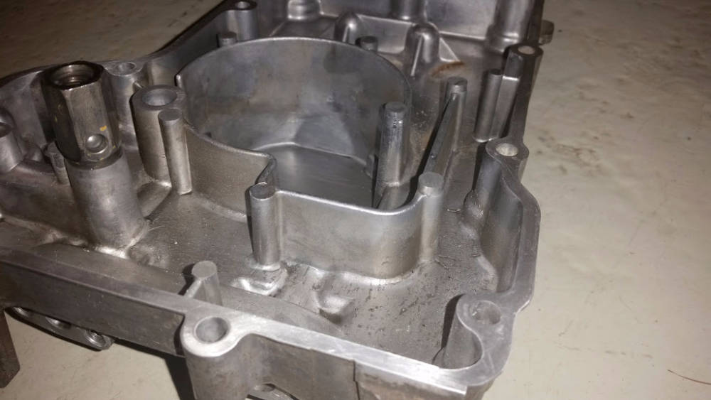

Zu großen Teilen jedenfalls, siehe nachfolgendes Bild. Da aufgrund des abgebrochenen 2mm-Bohrers im alten Schraubenstumpf die Bohrerspitze der größeren Bohrer etwa 1mm zur Seite weggelaufen ist, ist nun das Gewinde nicht exakt zentrisch. Ein Teil ist also im Motor-Alu, ein Teil in der alten Schraube. Nicht schön, aber anders ging's nicht.

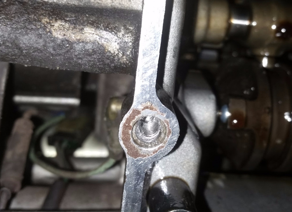

Achja, um diese Schraube geht es:
Norbert
Beiträge: 292
Re: Ölwechsel mit Umwegen
Das wird schon halten. Die Wanne wird ja von ganz vielen Schrauben gehalten.
Du hättest auch einfach eine M5/M6-Mutter an der abgebrochenen Schraube festschweißen können und dann das ganze mit einem 8er/10er Schlüssel rausdrehen können.
Egal. Hauptsache es funktioniert. ;)

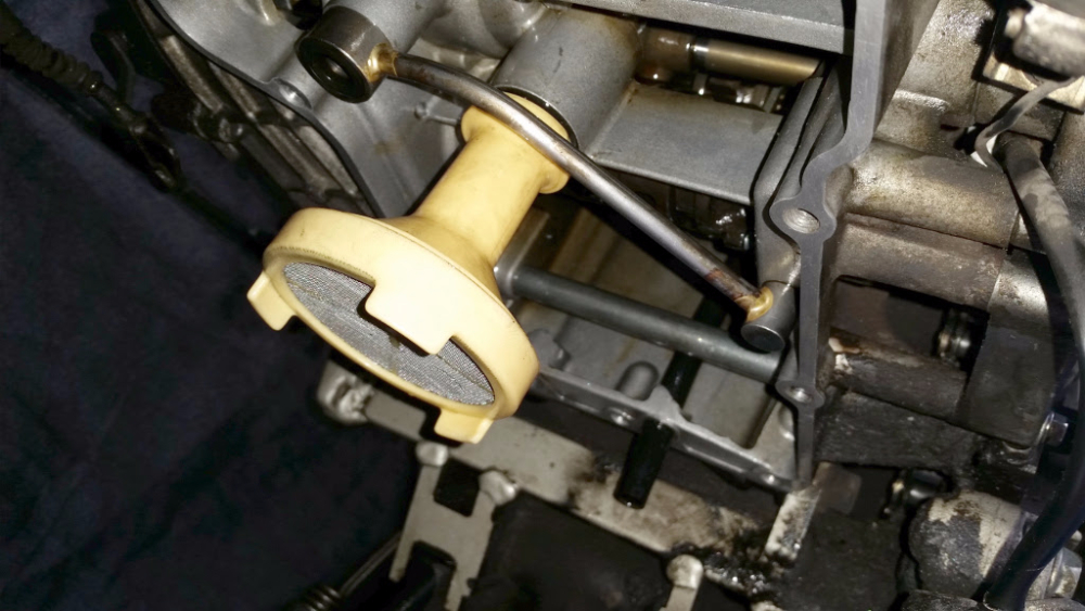

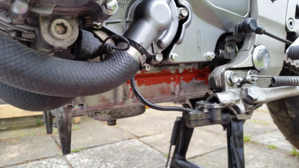

nun noch die versprochenen weiteren Bilder vom Zusammenbau...
Bevor es an den Zusammenbau ging, wurden folgende Arbeiten ausgeführt:
- Alle Gewinde im Motorblock nochmal gereinigt. Dazu per Hand mit Gewindeschneider jedes Gewinde einmal durchfahren, danach mit Bremsenreiniger und Druckluft vom Restschmutz befreit, den Großteil hatte aber meist schon der Gewindeschneider dran kleben ;)
- Ölsieb reinigen, dabei dessen O-Ring prüfen
- Ölwanne innen und außen reinigen, inkl. Dichtflächen von alten Dichtungsresten befreien. Die Dichtungsreste habe ich mit einem Cuttermesser abgetragen, welches ich im flachen Winkel über die Dichtfläche gezogen habe. Anschließend mit 800er Nassschleifpapier solange in der Fläche (nicht lokal um Unebenheiten zu vermeiden) gearbeitet, bis kein Krümel alter Dichtung mehr zu sehen war. Außenreinigung der Ölwanne mit S100 Total-Reiniger Plus, innen mit Bremsenreiniger. Auch die Dichtflächen mit Bremsenreiniger entfettet, anschließend alles mit Druckluft trocken und ausgeblasen. Beim Arbeiten mit dem Cuttermesser aufpassen, dass man keine Kerben ins Alu schneidet. Uffbasse!
- Dichtfläche am Motorblock von alter Dichtung bzw. dessen Resten befreien. Gleiche Technik wie an Ölwanne: Mit Cuttermesser flach drüber, Rest flächig mit 800er Nassschleifpapier nachgearbeitet bis kein Krümel mehr dran war. Mit Bremsenreiniger Dichtfläche entfettet, Motorblock aussen auch mit S100 Total Reiniger Plus entdreckt.
- Dichtung auf Ölwanne gelegt, nach dem Bohrbild der Ölwannenschrauben ausgerichtet und vorsichtig an Motor geheftet (Schrauben locker reingedreht bis noch "leichtes klappern" spürbar war). Im Bereich wo das Gewinde repariert wurde, habe ich mich entschlossen, etwas Dirko HT aufzutragen, da ich "sicher" gehen wollte und nicht im Falle des tropfenden Falles alles wieder zerlegen wollte. Dazu habe ich Dirko HT von außen in den lockeren "Klapperspalt" zwischen Ölwanne und Motorblock gestrichen.
- Alle Schrauben anziehen. Die M6er Schrauben habe ich mit Nenndrehmoment (8,8Nm) angezogen, die reparierte M5er Schraube nach Gefühl - fest eben ;)
- Dann den Rest wieder dran gebaut, vorher noch Krümmerflansche gereinigt und neue Krümmerdichtungen eingesetzt. Bild zeigt die noch nicht gereinigten Krümmerflansche. Die Stehbolzen habe ich vor der Montage mit Kupferpaste bestrichen.
Nachdem alles dran war: Öl einfüllen, Probelauf und ... freuen, dass alles dicht war :D
Letzten Samstag gab's dann auch noch den Segen des DEKRA-Prüfers - die neue Saison kann kommen :D
In der Zwischenzeit habe ich etwas über 150km zurück gelegt, auch Stadtverkehr mit wenig Kühlung, aber auch außerorts ne "Vollgaspassage". Ölwanne ist und bleibt bisher dicht 8)

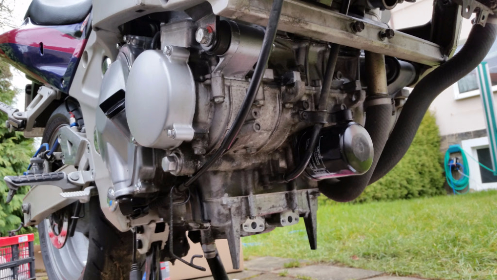

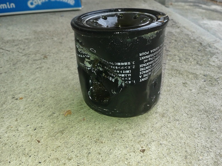

Ich denke, hier kommt mein gestriger Umweg zum Ölwechsel mit rein. Nicht ganz so spektakulär wie der von schnorpser, aber auch nicht ganz normal.
Ein Ölwechsel an einer ZZR, wo der Ölfilter bestimmt schon seit 10 Jahren drauf sitzt. Wissend, stand die Karre die letzten 6 Jahre ungefahren rum.
KM Stand 9.800 km :D
So sah der Ölfilter dann aus!
Er hat sich gewehrt, so gut er konnte. Erst die große Wasserpumpenzange mit dem abgebauten Ölkühler hat er nicht mehr überstanden. Dem durchgeschlagenen Schraubendreher hat er locker weg gesteckt. :lol:
Beitrag von funky »
Ne Jungfrau halt ,)
Das mit dem Schraubendreher einschlagen hat bei mir noch nie funktioniert. Es lohnt sich die Anschaffunge eines Ölfilterschlüssels, wobei die Spinne die Krönung darstellt.
Ich hab das ausschließlich so gemacht (schöner großer Schraubendreher, notfalls mit Verlängerung) 8-[
