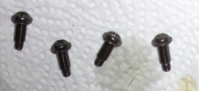

Scaz0r hat geschrieben:Und Schrauben kannst du irgendwelche nehmen die vom Gewinde und der Länge her passen, das sind keine speziellen...
da bin ich nicht ganz Deiner Meinung, das sind Schaftschrauben mit einem gegenüber dem Gewinde relativ dicken und langen Schaft und sie besitzen außerdem noch einen Flansch. Der Schaft hat vermutlich eine Führungs-/Passfunktion.

Die Deckelschrauben sehen so aus:

Oppa hat geschrieben:Die Deckelschrauben sehen so aus:
stimmt, gehen aber auch andere. War auch bei Kawa und die wollten tatsächlich über 30 Euro dafür haben und die gab es nicht einzeln, man meinte nur als Set blablabla, als ob die in der Werkstatt die nicht einzeln hätten und mal paar abgeben könnten :roll:
Jedenfalls hab ich Inbusschrauben beim Schraubenhändler um die Ecke gekauft, deutlich preiswerter, sehen halt anders aus und haben ein durchgängiges Gewinde. Irgendwo ist ja ne Reduzierhülse bei einer Schraube am Deckel, dass passt aber natürlich auch mit der Hülse....

Diese Innensechskant schrauben ,
Hatte ein Kumpel von mir auch benutzt.
Nur das Problem liegt darin,wen man die ein kleines bißchen zuviel anzieht, reisen die Deckel ein weil sie schief werden.
Ihm ist es passiert.
Und was war die folge davon....
Sie hatte An dieser stelle Luft gezogen,und die Membrane arbeitete nicht mehr richtig.
Das diese schrauben einen Schaft haben, hat schon seinen Sinn.
Ich habe auch noch genügend schrauben hier neue sowie auch gebrauchte. Und deckel.
Wen ich die Deckel verkaufe sind die schrauben mit dabei.
Gebe sie nur komplett her damit der der sie braucht nicht auch solche Probleme bekommt.
\:D/ \:D/ \:D/ \:D/ \:D/ \:D/
Bj.+ Zulassungsjahr. 2000. :)
Beiträge: 9591
Re: Vergaser Membran Deckel
Jetzt, wo Du's schreibst, ist klar: die Dinger haben eine Abstands-Funktion! ;)
