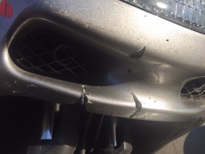

Hatte gestern einen kleinen Unfall. Bin im Verteilerkreis gestürzt und leicht in ein Auto gerutscht.
Motorrad fährt meiner laienhaften Einschätzung nach einwandfrei. Leider hat die Verkleidung ziemlich gelitten.
Meine Frage ist nun, ob man die Risse/Brüche der Verkleidung schweißen oder kleben kann und ob jemand eine Werkstatt kennt, die so etwas macht oder ob das jemand sogar selbst kann.

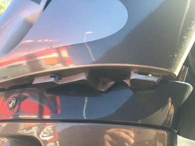

Von der mittleren Verkleidung sind auf der rechten Seite zwei Stücke abgebrochen.

Mit dem PU90 von Weicon habe ich gute Erfahrungen gemacht.
Ist ein 2 Komponenten Kleber, dazu hatte ich eine fliesmatte (Gewebe) genommen.
Musst dich aber beeilen der Kleber wen er reagiert hat, hat das eine topfzeit von 90 Sekunden.
Gehe mal auf die Seite. weicon.de danach gibst du in der Suchfunktion Easy-Mix PU-90 da steht alles was du wissen musst. Es gibt auch noch den PU-240 da hat man etwas länger Zeit um damit zu arbeiten. Aber der PU-90 ist schon ziemlich schnell bei sehr warmen Temperaturen, bindet der sehr schnell.
Mit dem Zeug habe ich meinen Halter an der linken Niere neu dran geklebt, der war komplett weg gewesen. Hält wie der Teufel.

Auf der nicht sichtbaren Seite einfach Glasfaserspachtel auftragen. Gibts günstig im Baumarkt.
Vorher kannst du es natürlich auch kleben. Keine Ahnung ob ein PU-Kleber dafür gut geeignet ist. Soweit ich weiß schäumen die nämlich durch das austretende Kohlendioxid auf. Ich benutze zum Kleben immer einen Kleber mit Isocyanat.

das sind ja einige Baustellen. Die dauerhafteste Lösung ist immer mit dem gleichen Material wie die Verkleidung zu schweißen. Dazu bräuchtest Du aber entsprechendes Material und einen temperaturgeregelten Lötkolben oder einen entsprechenden Heißluftföhn. Bei anderen Materialien wäre die Veträglichkeit zu beachten, da sonst die laminierten Bereiche verspröden können. Da Du aber - wenn's optisch passen soll - hinterher auch noch lackieren musst, würde ich mich an Deiner Stelle zuerst einmal umsehen, ob Du nicht eine Kanzel der gleichen Serie günstig bekommen kannst.
Aber egal, ob Du klebst oder schweißt, das dauerhafte Fixieren der Haltelaschen ist immer schwierig.

Ne das Zeug schäumt nicht aus.
Der Kleber ist aus dem selben Material wie die Verkleidung.
Aus Polyurethane. Glaubst mir man kann es nehmen. Nehmen wir sogar in der Werkstatt um Stoßstangen zu reparieren. Wie gesagt erst mal an den Bruchstellen ankannten und fixieren. Danach von hinten Kleber auftragen und ne matte darüber danach glattstreichen. Aushärten lassen fertig. Das Zeug kann man meschanisch bearbeiten und sogar überlackieren. Unser Lackierer ist auch begeistert das es geht.

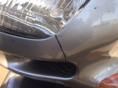

Die Verkleidung ist am Scheinwerfer gerissen und hat am Lufteinlass große Macken. Und die Scheibe ist auch gebrochen. Das linke Blinkerglas ist lose. Weiß aber nicht, ob das Blinkerglas selbst gebrochen ist oder der Halter an der Kanzel. Die einzigen Bruchstücke sieht man oben auf den beiden Fotos.

Die Verkleidungsteile sind aus ABS, wie schon geschrieben lässt sich das mit einem Heißluftfön schweißen, entsprechende Stäbe gibt's auch gleich im Baumarkt. Ich selber habe eine gebrochene Kanzel auf diese Weise geflickt und es ist eine Schei*arbeit. Das Schweißen an sich ist nicht das Problem sondern die Nacharbeiten. Gerade bei so vielen kleinen Bruchstücken. Kleben macht allerdings auch nur wenn du alle Teile hast und diese eine glatte Bruchkante haben. Bei den Haltern der Seitenverkleidung würde ich das probieren, die sieht man von außen nicht.
Ich an dieser Stelle schließe ich mich Oppas Rat an, wenn das auf den Bildern alle Schäden sind: Besorg ne neu Scheibe, Blinker (müsste es hier ja zu Hauf geben weil alle weiße oder schwarze dran haben wollen), und schau dich nach ner Kanzel um. Übergangsweise kannst du die auch erstmal kleben und von der Innenseite verstärken, wenn das ordentlich aussieht denke ich müsste das auch beim TÜV durchgehen.
Bei Fragen zum Schweißen helfe ich gerne weiter.
