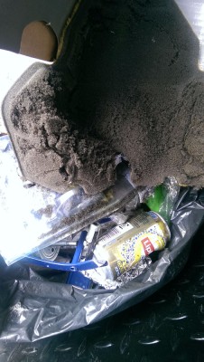

Mit und ohne Luftfilterkasten das gleiche Bild?
Beiträge: 1110
Re: Motor dreht bis 3000 1/min wie ein Sack Nüsse :(
Ohne kann ich natürlich schlecht fahren aber da läuft er auch nicht bestens
Der Luftfilter ist aber so alt, dass er zerfällt. Er zerbröselt richtig, Stückchen davon sind überall.
Kann das daran liegen? ein neuer kommt morgen

Ich denke ich habe den Fehler gefunden.
Das ganze was vor dem liegt an schwarzem zeug hat sich durch leichtes schütteln gelöst.
Morgen nochmal Vergaser raus, alles durch pusten ohne die Teile durch die Gegend zu schießen und dann läuft der Gerät hoffentlich
Beiträge: 16609
Genau dahin ging meine Frage.
So ein Teil hatte ich letztens auch mal verbaut.
Der totale Rotz mit dem Gebrösel.
Ich denke, deine Leerlaufdüsen hat es wieder zugesetzt.
