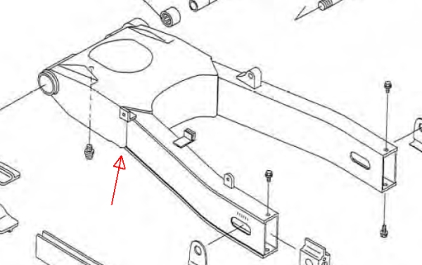

Was ist das mit der Schwinge? Ist da was dran? Hab ich noch nie gehört

im grunde weist der tourenfahrer Artikel ja auch drauf hin
um diese Schweißnaht geht's:
habe Kawa mal direkt angeschrieben um zu erfahren welcher Serien-Nummern-Kreis betroffen war und ob es eine bestimmte Kennzeichnung an der Schwinge gibt an der man ggf. erkennen kann ob es sich um ein fehlerhaftes Modell bzw. um eine Austauschschwinge handelt
sobald ich da was weis....

sodele, habe Antwort von Kawa bekommen
Bwetroffen waren folgende Modelle:
1.) ZX600E 000019 bis 010480
2.) ZX600E 020001 bis 023700

Wenn es sich lt Rückruf von 95 um Modelle aus den Jahren 93/94 handelt, dann sind die Minimum 22 Jahre alt. Ist man nun tatsächlich bereit, sich ein so ein altes Mädchen ins Haus zu holen, ist die verdächtige Schwinge das kleinste Problem.
Und selbst wenn man sie dann im Haus haben sollte.....die besagten Problemkinder sind nach 22 Jahren ganz sicher schon der natürlichen Auslese zum Opfer gefallen. Wenn ne Schwinge so lange durchgehalten hat, war sie kein Problemkind

Ja, Grundsätzlich gebe ich dir Recht... die meisten wird die "natürliche" Auslese schon hingerafft haben...
wenn du aber mal die einschlägigen I-Net-Plattformen durchforstest finden sich aber immer noch Angebote von BJ 93/94er Jahrgängen mit Laufleistungen von "nur" ca. 20Tkm (und weniger).... und da wird's dann doch wieder interessant.
Ich möchte nicht gerade drauf sitzen wenn sich dann die Schwinge bei 160 auf der BAB verabschiedet...

Das hat sich sicher auch Kawa gedacht, als sie die Rückrufaktion gestartet haben.
Die Sache mit der Schwinge gehört nicht zu den in der Praxis heute noch auftauchenden Problemen. Mir ist es hier im Forum zumindest noch nie begegnet. Ein angerosteter Tank, ausgenudelte Federbeine oder ein sterbendes Getriebe allerdings mehr als genug. Dort sollte man schon genauer hin sehen.
Re: ZZR600 - Gebrauchtkauf - mögliche Schwächen
Ich hab nachgeguckt und hab die ZX600E007445, also ist meine wohl eine der betroffenen.
Werde mir die Schwinge mal genauer angucken wenn ich den Motor tausche.
Laut Tacho hat sie schon über 55tkm gelaufen. Hm.
