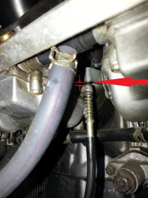

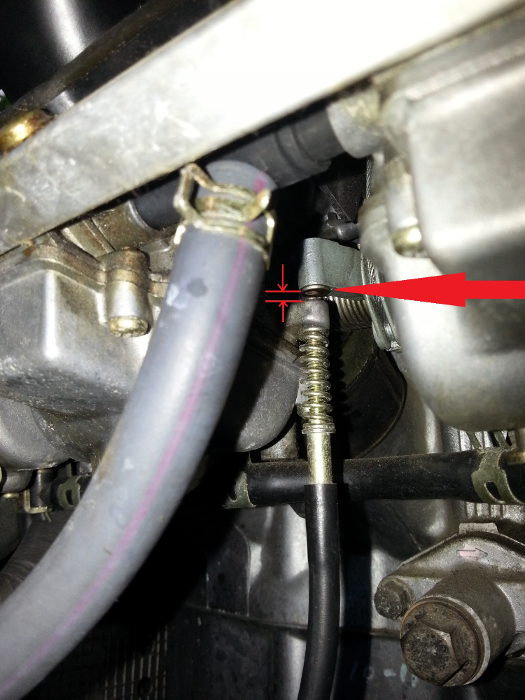

Die Gaszüge liegen noch nicht wieder richtig, bin noch dabei....
ABER
Ist dieser Abstand zwischen dem "Begrenzer" der Leerlaufschraube und dem "Gasanschlag" (Weiß nicht wie man das nennen soll) so richtig?
Da ja ich meine Leerlaufdrehzahl zu hoch war und ich nur sicher gehen möchte
Da ist ein Abstand von ein paar millimeter wie auf dem Foto zu erkennen
(Roter Feil zeigt auf den Abstand)
Vielen Dank für eure Hilfe!
ABER

Kann ich aus dem Stegreif jetzt nicht direkt sagen. Dreh aber mal den Gashahn bei ausgeschaltetem Motor voll auf und lass ihn dann los. Hörst Du dann einen "Klack", Metall schlägt auf Metall?
Re: Gashahn kann über Begrenzung nach hinten bewegt werden.
Ja das ist zu hören. Die drosselklappen im Vergaser sehen auch so aus, als wären diese ganz geschlossen.Hörst Du dann einen "Klack", Metall schlägt auf Metall?
Also kann man davon ausgehen, dass das soweit "normal" ist?

Die Funktion stimmt wohl. Habe leider keine Gelegenheit, das bei mir auf die Schnelle nachzusehen. Evt. nächste Woche wieder, bin in Kürze hier weg.

Vielleicht ist hier ja noch jemand, der das weiß (siehe Bild oben, der Abstand).

Mmmh... also ich denke mal das kann so nicht ganz richtig sein... über diesen Anschlag wird ja eig. der Leerlauf eingestellt
und obwohl der Leerlauf-Anschlag schon "frei" hängt war dein Leerlauf trotzdem leicht zu hoch...
Ok, da irgendwas mit deinen Gaszügen ja offensichtlich nicht gestimmt hat, hast du wohl die Leerlaufschraube soweit rausgedreht das der Anschlag schon nicht mehr aufliegt (dann wäre es "normal")
du solltest da erst mal schauen das du die Gaszüge wieder ordetlich verlegst und richtig eingestellt bekommst, theoretisch müsste danach deine Leerlaufdrehzahl deutlich zu gering sein, dann einfach Leerlaufschraube wieder reindrehen und Leerlauf passend einstellen und alles ist gut.

Somit denke ich mal, sagen zu können, dass der Abstand wie auf dem Bild oben zu erkennen so in Ordnung ist.

Dort darf kein Abstand sein. die Schraube stellt ja den Anschlag für den Leerlauf dar, wenn du dort einen Spalt hast und das Gewinde der Schraube nicht mal oben raus kommt sind deine Bowdenzüge zu straf und stehen permanent unter Spannung. Sprich mit deinem zusammenbau kannst du die Leerlaufdrehzahl nur noch anheben aber nicht weiter senken.

Jedoch war selbst als alle Bowdenzüge ausgebaut waren, der abstand vorhanden...

Eigentlich alle Teile die irgentwo verbaut sind haben einen Sinn. Du musst die Leerlaufschraube auch reindrehen damit das Gewinde dann einen Anschlag bildet. Nach deinen Bildern steckt die Schraube zwar im Gewinde, schaut aber nicht oben durch.

Ja das ist mir schon klartachmmann hat geschrieben:Eigentlich alle Teile die irgentwo verbaut sind haben einen Sinn. Du musst die Leerlaufschraube auch reindrehen damit das Gewinde dann einen Anschlag bildet.
Ich wollte ja wissen, ob dieser Abstand, normal ist. Da ich gedacht hätte, dass wenn die Leerlaufeinstellschraube ganz rausgedreht ist, das Teil eben auf dem Anschlag des Gewindegehäuses für die Leerlaufeinstellschraube sitzen würde.
Das Problem war ja eben unter anderem eine zu hohe Leerlaufdrehzahl. Das hat sich ja aber durch den neuen Gasrücknahmezug und die neue rechte Lenkereinheit wieder normalisiert.
Trotzdem würde mich es echt interessieren, ob jemand dieselbe Erfahrung gemacht hat mit diesem ominösen Abstand?
