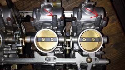

Die Leerlaufgemischschrauben (LLGS) befinden sich an den Vergasern hier:
