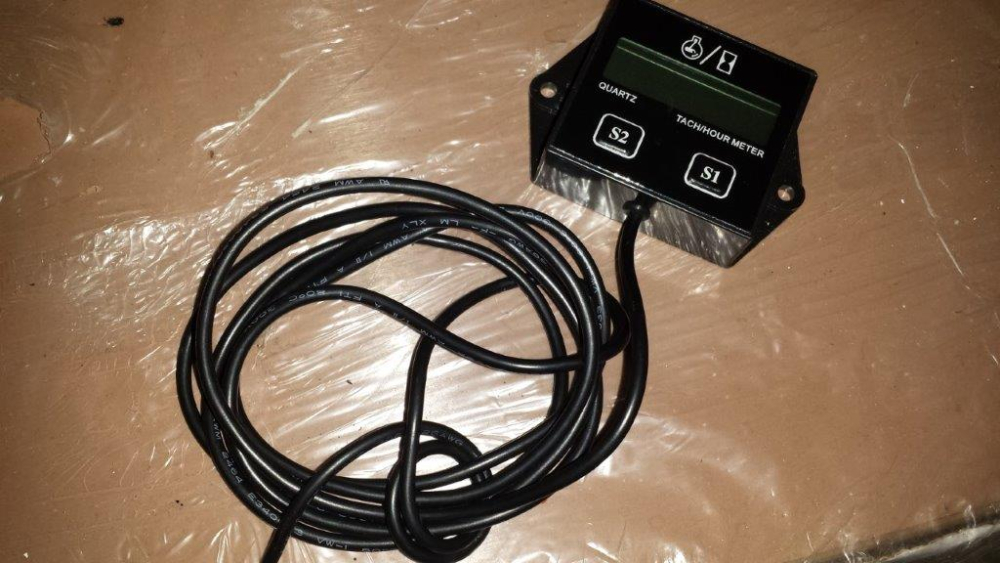

Als Hilfsmittel wird ein elektronischer Drehzahlmesser verwendet, den es im Internet bereits ab 10 Euro gibt.
Des weiteren natürlich noch ein passender kurzer Schlitzschraubendreher. Der Drehzahlmesser sollte Drehzahlunterschiede von 10 U/min anzeigen können.
Angeschlossen wird dieser, indem die Abnehmerleitung des Meßgerätes 5 bis 7 mal um eines der Zündkabel gewickelt wird. Welches der 4 Kabel genommen wird, ist völlig egal

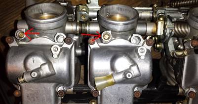

Die Leerlaufgemischschrauben (LLGS) befinden sich an den Vergasern hier:

Das Kabel des Drehzahlmessers wird einfach 5-7 mal um eines der Zündkabel gewickelt und somit kann man die Frequenz am Zündkabel abnehmen, die der Drehzahlmesser dann, je nach Einstellung, auf 2/4Takter oder verschiedenen Zylinderanzahlen umrechnet. Es kommt dabei jedoch nur darauf an, dass man sieht, dass sich die Drehzahl des Motors ändert, wenn man an einer der LLGS dreht.

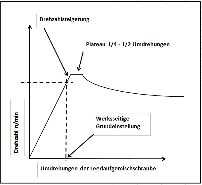

Dann vorsichtig mit Gefühl weiterdrehen und dabei die Anzeige des elektronischen Drehzahlmessers beobachten. Irgendwann kommt ein Bereich, indem man zwar etwas weiter drehen kann, sich die Drehzahl nicht mehr ändert. Diesen Bereich nenne ich Plateau. Er liegt in einem Bereich von etwa ¼ bis ½ Umdrehungen der LLGS.
Zur Verdeutlichung. Sagen wir mal, dass dieser Punkt, bei z.B. 12 Uhr liegt. Das ist der Punkt, an dem ein Plateau erreicht wird und den merken wir uns.
Hier bleibt die Drehzahl jetzt bis zu einer Umdrehung auf z.B. 4 Uhr konstant und fällt danach wieder ab, wenn man weiterdreht, da dann das Gemisch, in unserem Fall jetzt, wieder zu fett wird. Dreht man dann noch weiter, würde irgendwann nicht mehr viel in der Drehzahl passieren. Aber da wollen wir ja auch nicht hin.
Jetzt stellen wir die Schraube also auf Mitte des Plateaus zurück. In unserem Falle also auf 2 Uhr.
In dem von mir erstelltem Bild sieht man den Zusammenhang zwischen der Drehzahl und den Umdrehungen der LLGS.
Mittels der Anzeige von 10er Stellen des Drehzahlmessers, kann definiert das Drehzahl-Plateau gefunden werden, ein ganz schmaler Bereich, in dem die optimale Ausbeute des Gemisches aus Benzin und Luft dann erreicht wird.
