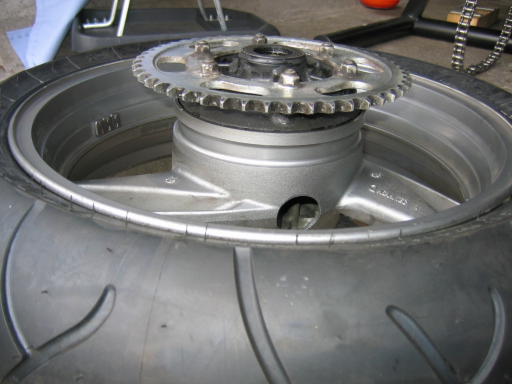

Das Rad ist da Ist dieser jungfräuliche Anblick nicht ein Bild der Götter ??

(Das ist die Chance !!!) Wir nehmen auch das Kettenrad und machen es mal richtig sauber !! (wer möchte kann das Lager innen noch fetten)
Montagearbeitehn
Wir legen den Ruckdämpfer in das Kettenrad und dieses drücken wir wieder auf die Felge .. sacht und nicht verkanten !! Nun schmieren wir die Einführseite der Abstandshalter mit etwas Fett ein. Es dient der Finger , das ganze zu verteilen. Diese dann auf die Lager in die Felgen stecken. (ja, die gucken noch nen Stück raus !) Nun können wir das Rad in die Schwinge rollen und die Kette einhängen. Nun fetten wir noch eben die Achse... Jetzt klappen wir die Halterung für den Bremssattel wieder nach unten und arritieren sie mittig zum Achsloch Fast fertig... für die Achszusammenkunft.... Reifen mit dem Fuß untermauern und hochhalten, dass die Achse durchgesteckt werden kann.
