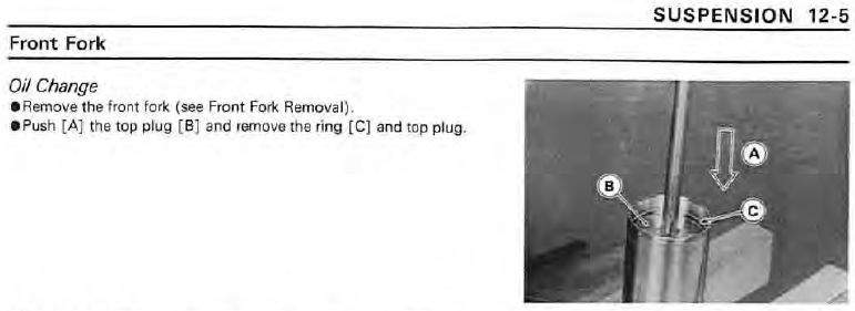

ich hoffe das macht jetzt keinen Ärger wg. Copyright - ansonsten mögen die Admins das bitte schnell wieder löschen und mir einen Rüffel erteilen

Danke für das Bild aber ich habe geschaut bei mir kann ich nichts runterdrücken das man an eine schraube oder sonstiger rankommt das ist kommplett zu
oben also müssen die holme warscheinlich anders getrennt werden das ich die alten sachen rausbekommen kann aber wie

Re: Gabelsimmerring
die Kappe muss raus (siehe mein Bild) dann kannst du die Distanzhülse / Distanzringe und die Federn entnehmen.
(bitte die genaue Reihenfolge und lage merken!!!)
dann brauchst du noch ein "Spezialwerkzeug" um die Cardrige gegen halten zu können,
durh die obere Öffnung wo vorher die Federn drinn saßen...
dann von unten die Schraube de sich IN der Achsklemmung verbirgt lösen und rausschrauben.
nun läst sich de Cardrige nach oben raus ziehen
(auch hier wieder auf die genaue Lage von ggf. Scheiben u Federn achten)
erst dann lassen sich Standrohr und Tauchrohr trennen. (auseinander ziehen)
das muss mit etwas schmackes aber dennoch gefühlvoll geschehen
sonst sind ganz schnell die Gleitbuchsen oder noch mehr vermackt.
das als grobe Erklärung ...
du brauchst übrigens das Handbuch der ZX600D dort ist die Gabel und deren Revision komplett dargestellt

- Beiträge: 884
Re: Gabelsimmerring
du musst die Verschlusskappe runter drücken und dann den Sprengring bzw. Federring raus holen,torsten44 hat geschrieben:bei mir kann ich nichts runterdrücken das man an eine schraube oder sonstiger rankommt
dann lässt sich auch die Kappe raus nehmen!
(bzw. wird dir durch die Federkraft freiwillig entgegen springen, also aufpassen - Gesicht zur Seite)
