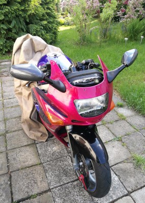

Einige kennen sie evt. schon aus den anderen ( sozialen ) Medien. ZZR 1200 Spiegel ( originale oder Nachbau ist egal ) sind eine gute Alternative zu den originalen ZZR 600 Spiegel.Ich selbst habe ZZR 1200 Nachbauspiegel verbaut. Sie bringen ca 7-8 cm in der Breite mehr. Also pro Seite ca 4 cm mehr Spiegel und somit mehr Sicht. Ich habe sie bereits wie einige andere auch dran und bin begeistert. Umbautechnisch ist nicht all zu viel zu ändern. Ich mache die Tage noch eine detaillierte Beschreibung. Noch ein netter Nebeneffekt ist, dass die Spiegel über ein Kugelgelenk und ein zweites Gelenk verfügen. Somit einstellen, anklappen, wieder ausklappen und sie sind direkt eingestellt. Geht beim D als auch E Modell. Der Link zu den bei mir verbauten Spiegel:

das schaut ja gut aus - und wär ja cool wenn es mit ein wenig Basteln so etwas merhr Rücksicht bringt
mit deinem Link stimmt aber was nicht, der führt zu Spiegeln der ZXR1200
lt, deiner Beshreibung hast du aber Spiegel für ne ZZR1200 genommen
oder sind die Spiegel von ZXR1200 und ZZR1200 baugleich?
dann hab ich nix gesagt

Link stimmt die sind Baugleich

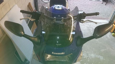

Das kommt immer drauf an, ich zum Beispiel habe einen Superbike bzw "Streetbar"-Lenker drauf, der an sich schon deutlich breiter ist als der originale Stummellenker.
Eigentlich nur deshalb und weil ich schon länger auf der suche nach anderen Spiegeln bin habe ich auch auf die gleichen Spiegel wie Björn umgebaut.
Hab leider grad nur dieses Bild zur Hand.
Montage war wirklich relativ einfach, hat bei mir insgesamt etwas über eine Stunde gedauert.

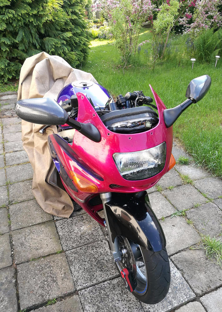

sind die Spiegel nur an der Verkleidung befestigt oder auch noch am Geweih/Verkleidungshalter?
Und, schließt die Gummitülle der neuen Spiegel sauber mit der Verkleidung ab oder sind da Anpassungen nötig?

:) mit dem Geweih verbunden. Ja sieht gut und sauber aus

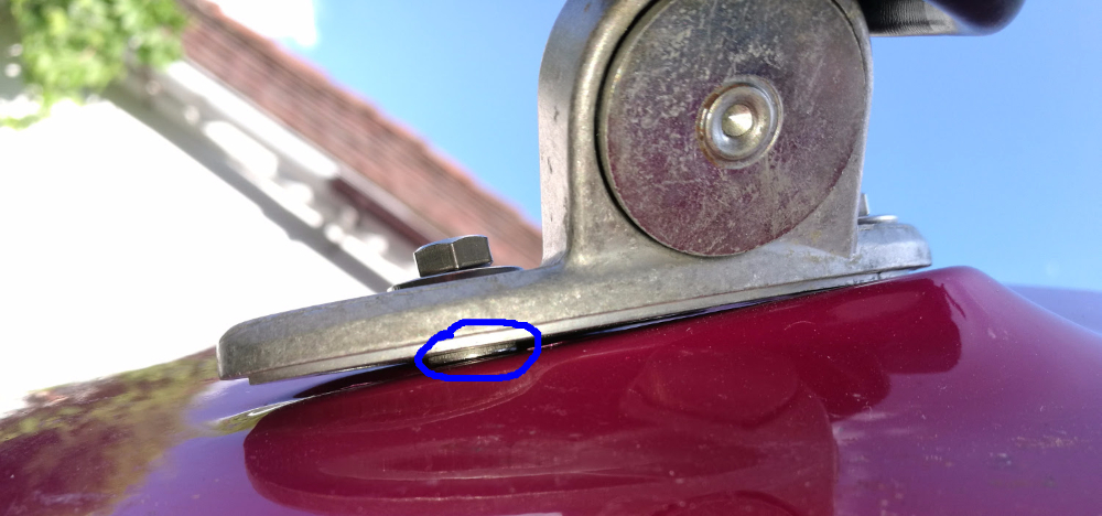

habe meiner Zette nun auch das Spiegel-Upgrade verpasst.

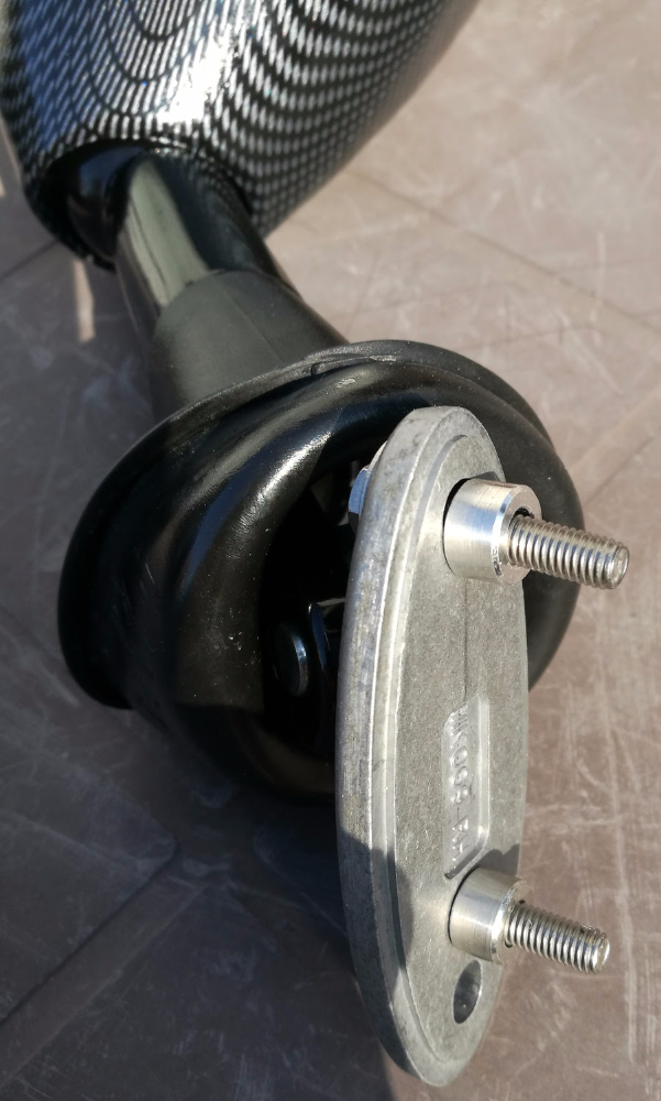

Entgegen dem Tutorium, habe ich es folgendermaßen gelöst:
#1
Der Schraube (auch M5x25) habe ich auf der Rückseite des Spiegel-Flansches eine Distanzhülse aufgezogen, um den Spiegel in der Verkleidung zu positionieren.
Distanzhülse: 10 x 5,5 x 6 mm (Außendurchmesser x Innendurchmesser x Länge)
#2

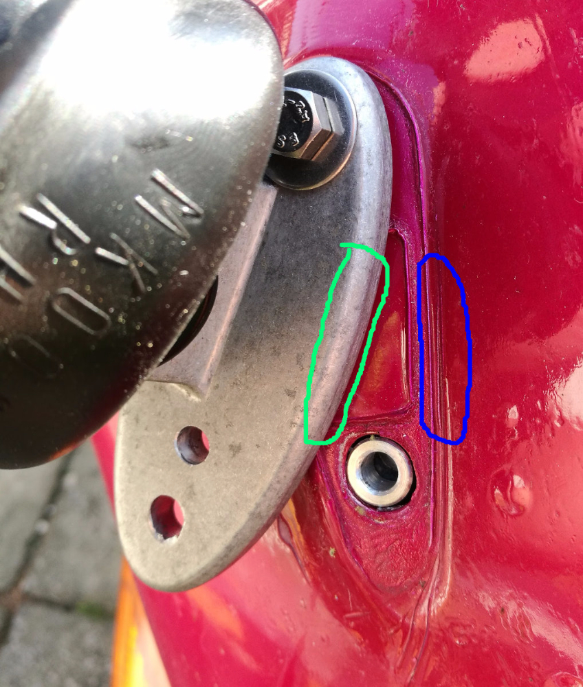

Der Spiegel-Flansch (grüner Bereich) drückt beim festziehen der Muttern gegen den Absatz der Verkleidung (blauer Bereich.
Deshalb habe ich bei der unteren Distanzhülse noch 2x U-Scheibe zwischen Spiegel-Flansch und Distanzhülse gelegt (blaue Markierung).
#3
Fertig :-)
Viele Grüße,
Norbert
PS: Ja, die Lackqualität an meiner Zette ist schlecht, suche schon eine neue Verkleidung, welche dann neu lackiert werden soll.

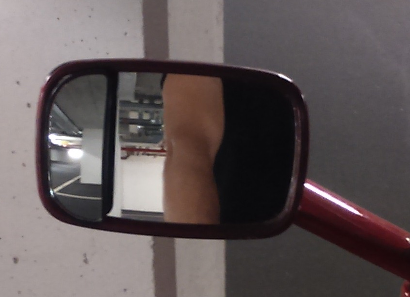

Spiegel so eingestellt, dass er den Verkehr direkt hinter mir zeigt. Dazu ein kleiner Zusatzspiegel, der den Bereich schräg hinter mir zeigt.
Hatte mehrfach Autos übersehen, die da im toten Winkel fuhren.
