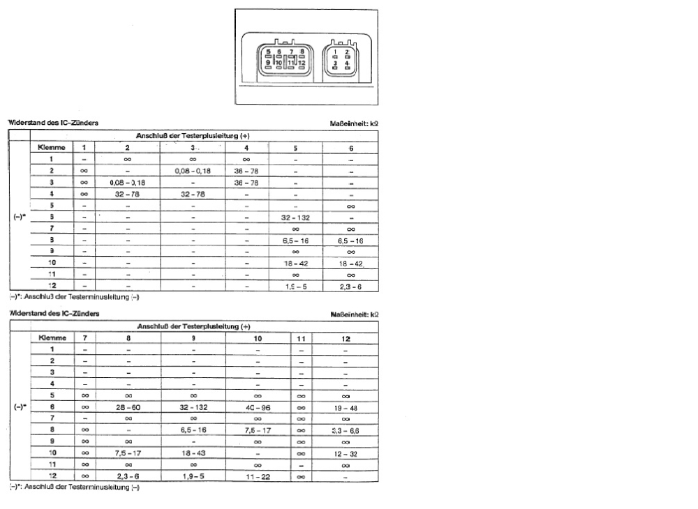

- Beiträge: 9245
Re: Zündfunken nur auf zylinder 1 und 4
Du hast doch jetzt den Schaltplan. Damit kannst du strukturiert vorgehen und messen.

- Beiträge: 9245
Hast du den Sekundärkreis der linken Spule auch mal gemessen, bzw die Stecker 1 und 4 in die Luft hängen. Wird die Spule dann auch noch heiß?
Wann wird die Spule denn heiß? Wenn der Motor läuft oder auch schon wenn die Zündung nur an ist?

- Beiträge: 9245
Hast du die Steuerleitung mal Ohm-mäßig durchgemessen?olli231275 hat geschrieben:die wird schon heiss ..... wenn die zündung nur an ist...
Mit der Steuerleitung meine ich die Verbindung zur CDI.
Heiß werden heißt doch, dass durch die Zündspule Strom fließt. Auf den roten Adern hast du 12V anliegen.
Die CDI steuert nicht, also muss die Steuerleitung irgendwo auf Masse liegen.

Hast du die CDI entsprechend Wartungshandbuch durch gemessen?
Blöde Frage. Die Zündkerzen hast du schon mal untereinander getauscht?

WHB.... hab ich noch nicht. ....
aber vielleicht kannst du mir einen Auszug davon senden.... das ich weiss ..... wie ich es messen muss..... das wäre supi....
sind auch schon untereinander getauscht wurden. ...
nix.. ..
- Beiträge: 9245
na klar doch

sooo. ...
ich habe jetzt beide cdi durch gemessen. ....und siehe da .... beide defekt. .....
auf manchen Leitungen hab ich null werte.....
jetzt muss ich schauen. ... das ich eine neue CDI finde.....
damit meine kleine läuft......
Hat jemand noch eine liegen.... die zu 100 % ok ist..?
