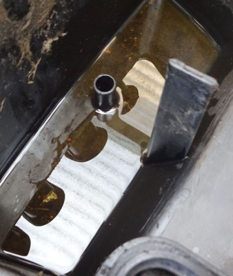

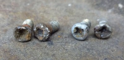

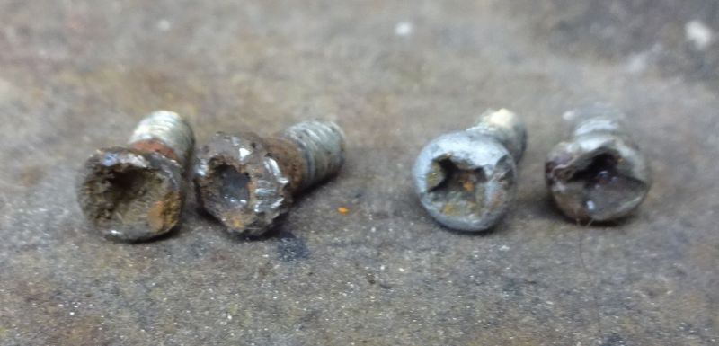

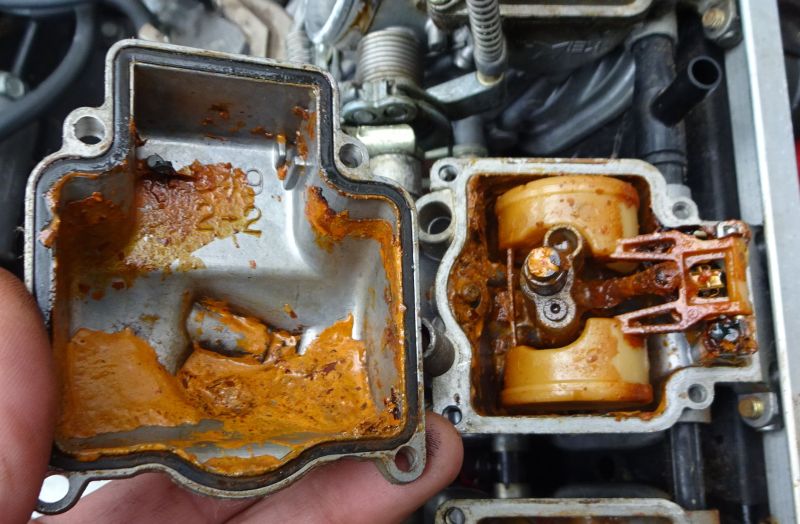

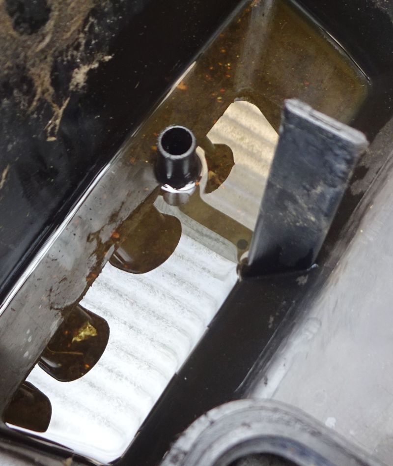

Die Versager aufgemacht , grauenvoll! und in der Airbox stand noch das Wasser. Die fotografierten Schräubchen hielten den Lagerzapfen für die Schwimmer...
Glücklicherweise habe ich die aber aufbekommen :D

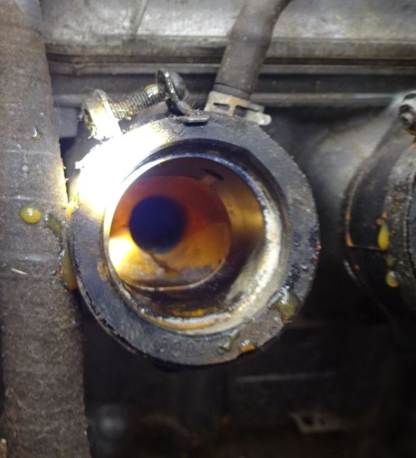

Inzwischen lief sie schon mal und hörte sich gesund an, aber leider war eines der Schwimmerkammerventile nicht dicht.... und der Rasenmähertank lief über nacht in den Ansaugstutzen des vierten Zylinders....... Benzinschlag, ....aber glücklicherweise nur bei Anlasserdrehzahl, als denke ich dass die Stehbolzen etc. gehalten haben. Den Benzinschglag kannte ich bisher nur in der Theorie..... :D
