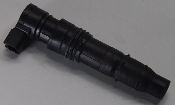

Was anderes: hattest Du mal die Zündkerzen bei der ZX6R raus und falls ja, sind da auch die Zündspulen in den Steckern drin? Will gerade die Zündkerzen wechseln und bekomme die Stecker einfach nicht runtergezogen. [-(
Re: Stecker trennen
Also sowohl bei meiner ZX-6R als auch bei der GSX-R jetzt sind die Zündspulen und Stecker ein und das selbe Teil welches im Schacht hängt.
Also Stecker abziehen und die ganze Zündspule aus dem Schacht ziehen.
Dabei vielleicht bisschen drehen und hin und her bewegen, jedoch nicht mit nem schraubenzieher hebeln.
Beiträge: 9578
Re: Stecker trennen
Ging gar nicht! Waren total festgeschmoddert. Habe noch Silikonspray in den Schlitz gesprüht, half vermutlich auch wenig. Nachdem ich mir auch noch den linken Zeigefinger beim Versuch, die Teile rauszuziehen, lädiert habe, gab's nur noch die Option "Raus!-Egal wie". [-(
Habe dann meinen großen Knipex-Zangenschlüssel angesetzt und - je nach Situation mit Unterlage - den Stecker nach oben rausgehebelt. Schien mir noch schonender als mit 'nem spitzen Hebel. Selbst da noch mit ordentlich Krafteinsatz. Die Spulenstecker haben im oberen Bereich so 'ne Art Dichtungsringe, die offensichtlich am Kerzenschacht anliegen. Die hatten alle einen weißen Belag wie Kalk. Bröselte auch wie Kalk an einer Wasserdichtung weg, wenn ich mit 'nem scharfen Gegenstand geschabt habe.
Kann jetzt nur hoffen, dass die Zündspulen das überlebt haben, sonst muss ich halt wieder in die Tasche greifen! #-o

meine ZX9R hat auch diese kombinierten Steckerspulen...
hab mir damals sowas besorgt:
http://www.ebay.de/itm/Zuendkerzenzange ... 1096489111
und pass beim abziehen der Signalleitung auf, in dem Stecker sind kleine Gummidichtungen drinn die gerne beim abziehen des Steckers "verschütt" gehen, und ohne gibts spätestens bei der nächsten Regenfahrt Zündaussetzer

Habe da so Stecker dran, die so ähnlich aussehen wie die AMP-Superseal-Stecker. Weiß jetzt nicht, was die 9er für Stecker hat, bei meinen habe ich keine Gummidichtung geshen, ist auch nichts rausgefallen, werde aber nochmal nachsehen, bevor ich zusammenbaue.
So 'ne Zange hatte ich mir mal bei Louis besorgt, war aber derart "schief" am Zangenmaul, dass ich sie wieder zurückgegeben habe. Denke, der "Ring" vorn wäre auch für die fetten Zündspulenköpfe zu klein.
Mit der Knipex kann ich von der Halteposition ähnlich greifen wie mit den Händen, d. h. an 2 Seiten ansetzen. Damit verkantet der Stecker nicht so schnell wie bei einem Schraubendreher, den man kraftschlüssig auch nur unter dem Steckerteil ansetzen könnte, was dann wieder die Gefahr des Bruchs beinhaltet.
Werde nachher zusammenbauen und dann sehen was rumgekommen ist! :roll: ... und ob die Diagnose gestimmt hat! :-k

jo, rein optisch sehen die von meiner 9er identisch aus, auch der Steckeranschluss - also gehe mal dvon aus das auch bei dir da diese Dichtung drinne steckt - bei mir sind diese "ovalen O-Ringe" so rot-orange, sind aus relativ weichem Gummi.
normaler weise stecken die ganz tief im Steckergehäuse an der Zündspule - wenn man aber nicht aufpasst sind die beim rumhantieren schnell rausgefalen - und weg...
