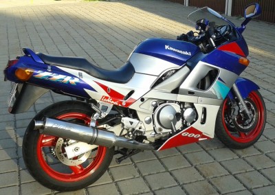

Ich glaub, ich hab jetzt alles Wichtige (und auch nicht ganz soooo wichtes ) :p
an meinem "Radl" (eh schon wissen: so nennt das mein Manndl) erledigt.
Meine Liste ist ganz schön lang geworden und die ganzen Verbesserungen
haben den Kaufpreis (bis jetzt) verdoppelt. :shock:
Kaufpreis € 1.200,00
Miet-Transporter (Abholung) und Treibstoff € 193,22
Batterie, YTX12-BS, 12V/10Ah, Saito, wartungsfrei € 44,99
4x Zündkerze NGK CR9E € 39,96
Ölfilter Champion COF203 € 9,99
Ölfilterschlüssel € 7,99
Kupferring für Ölablassschraube, M12x19x1,5mm € 1,99
Motoröl SAE 10W-40, 4 Liter € 19,99
Luftfilter € 11,10
Kupplungshebel € 20,00
Innenverkleidung links € 83,00
4x Blinker € 40,00
Verkleidungs-/ Motordeckelschraubensatz, Edelstahl € 36,97
Auspuffanlage auf 4in1, BSM-Future € 300,00
4x Auspuff-Krümmerdichtung € 11,96
1x Kupplungsdeckeldichtung € 4,99
1x Zündungsdeckeldichtung € 10,59
1x Lichtmaschinendeckeldichtung € 12,45
1x Dichtungspapier, 6-teilig € 19,99
1x Locheisenset, 9-teilig € 9,99
2x Tacho-Anzeigenlampe, 12V/3W, Glassockel € 1,98
Tankpad, carbonlook € 9,99
Reinigungsmittel € 44,83
Lampe 12V/5W, für Kennzeichenbeleuchtung € 2,49
Bremsflüssigkeit € 9,00
Reifen, vorne & hinten, Michelin Pilot Power € 183,75
Reifenmontage und wuchten € 51,84
§-57 Überprüfung € 39,00
Anmeldung auf Wechselkennzeichen € 170,10
Gesamtsumme € 2.542,69
Jetzt müssen noch die neuen Reifen aufgezogen werden, gewuchtet muss auch noch werden.
An Kosmetik würden noch die mittleren (silbernen) Verkleidungsteile Lackiert werden.
Teilpolierte Felgen wären auch voooooll super.
So, aber jetzt muss ich meine Geldbörse neu sortieren...
Ups! ..... da gibt`s nix mehr zu sortieren

Ganz schön rangeklotzt bei der Guten... aber sieht sehr gut aus!
Deckeldichtungen :-k ich dachte die hast du selber aus dem Dichtungspapier geschnitzt?

Stolze Arbeit. Aber jetzt weißt du, wo deine Kohle geblieben ist. :D

mobbedzwerch hat geschrieben:Deckeldichtungen :-k ich dachte die hast du selber aus dem Dichtungspapier geschnitzt?
Ja hab ich auch! Und gestern sind die bestellten original Dichtungen herein geschneit.
Aaaaaber ich wollt eben nicht warten, beim Louis gab`s nur Dichtungspapier und darum
hab ich`s dann selber gebastelt und auch noch was gelernt dabei. :D

Ist schön geworden! =D> Und die investierte Mühe bringt einem das Moped ganz nahe. Wenn ich aber den Strich unter die Rechnung ziehe und mich für den gleichem Preis umschaue... :-k

Ich hab halt das Problem, dass ich in Österreich wohne....
In Deutschland gibt`s Unmengen an ZZr`s, hier eben nicht.
Und ich wollte unbedingt eine 600er mit genau dieser Lackierung, weil mein Mann vor
15 Jahren genau so eine gehabt hat. (Nostalgie hoch3 :) )
Das Motorrad ist die letzten 10 Jahre in einer Garage zugedeckt herumgestanden.
Am Tacho sind 48.500km, er war der 5te Besitzer.
War zwar 11 Jahre in seinem Besitz und nur das 1Jahr war`s auch auf ihn angemeldet.
Ist aber so gut wie nie damit gefahren.
Der Verkäufer hat sich vor dem Mopped "gefürchtet". :D
Ist ihm einmal links und einmal rechts im Stand umgefallen.
Angeblich waren da immer Löcher im Boden, so dass die Beine nicht mehr lang genug waren :shock:
Ich bin halt so, mag lieber was Gebrauchtes, was ich dann mit viel Ehrgeiz wieder auf neu trimmen will.
Darum stören mich auch die Kratzer in der Verkleidung. :doubt: Die müssen irgendwann auch noch weg.
"Wertsteigernd" isses natürlich nicht, aber ich wollt sooooo gerne auch mal auf was "Wichtigem" 8) herumschrauben
und nicht immer nur zuschauen, wie Andere basteln.
Ich glaube, dass es hier ganz viele "Schrauberlinge" gibt, die sich schon längst nimma die Kosten-Nutzenrechnung machen,
sondern nur absolut Freude daran haben, wenn sie ihr "Baby" schön herausgeputzt und technisch einwandfrei "Gassi" führen dürfen.
In unserer Garage stehen einige andere Moppeds herum, gehören alle meine "Supa-Trupa-Biker".
(Der hat echt einen gewaltigen Motorad-Vogl :D .Kann euch ja mal ein paar Bilder vom "Fuhrpark" hochladen, falls es wem interessiert)
Der hat eh immer gesgat, ich soll mir einfach irgend ein "Radl" schnappen und endlich mal wieder mitfahren.
Wollt ich aber nicht, weil wenn dann da was dran kommt, hätt ich imma ein schlechtes Gewissen.
So ist das jetzt halt MEIN Moped und wenn eben "was dran kommt" bastel ich`s wieder zusammen.
Mir war auch total wichtig, dass ich es selber hinbekomme.
Jetzt hab ich das "Radl" ordentlich lieb, auch wenn`s Geld frisst. :D
