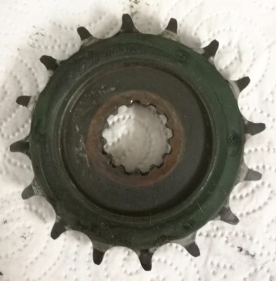

Update:
Nachdem Schwingenachse wieder fest angezogen, Ruckdämpfer und Lager in Kettenblattträger auch gewechselt wurden, habe ich die Probefahrt absolviert. Resultat: das schwellende Klackergefühl wurde intensiver/deutlicher spürbar.
OK, wenn die Ursache woanders am Antrieb lag ist das auch logisch: Da nun alles wieder fest und spielfrei war, musste also ein anderes Teil dafür verantwortlich sein. Bisher noch nicht hatte ich dem Antriebsritzel Beachtung geschenkt, Da Kette und Kettenblatt noch gut aussahen. Aber ok, am Ritzel sind die Belastungen ja größer, muss es die gleiche Leistung wie das Kettenblatt übertragen, dies jedoch bei weniger Umfang und Zähnen. Und der Blick aufs Ritzel brachte dann auch gleich die Erklärung: Das Teil ist fertig. Also neues Kettenkit bestellt (DID), Ritel, Kettenblatt und Kette selbst gewechselt, Probefahrt absolviert und nun ist alles wieder fein und ich habe dazugelernt!

Da die Kette und das Kettenblatt ja noch gut ausgesehen haben, hätte ich nur das Ritzel gewechselt. So ist's mMn hinausgeworfenes Geld.schnorpser hat geschrieben:... Da Kette und Kettenblatt noch gut aussahen. Aber ok, am Ritzel sind die Belastungen ja größer, muss es die gleiche Leistung wie das Kettenblatt übertragen, dies jedoch bei weniger Umfang und Zähnen. Und der Blick aufs Ritzel brachte dann auch gleich die Erklärung: Das Teil ist fertig.
Der Mythos, dass man immer das komplette Kit wechseln sollte, wenn ein Teil verschlissen ist, macht hier keinen Sinn.
Außer wenn nur die Kette fertig ist, sollte man überlegen, ob man nicht gleich noch ein neues Ritzel und evtl. noch ein neues Kettenblatt nimmt.
