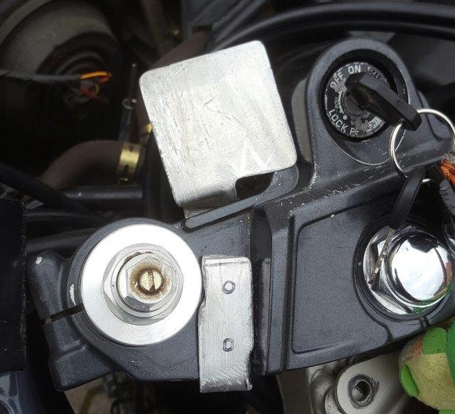

Da wir kein anderen Platz in der nähe vom Lenker gefunden hatten, blieb uns nur der Neubau eines Halters der am Lenker befestigt wird.

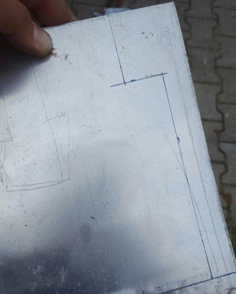

Ich nahm also wieder mein stabiles Alublech mit dem ich auch schon mein Batteriefach und vieles mehr gebaut hatte.
Als Befestigung wollte ich die Stummelbefestigung nehmen. Da die Stummel oben eine Nut haben, musste ich also unten raus und einmal unterhalb der Gabelbrücke rumbiegen.
Nun noch die Löcher für die Schrauben und die Steckdose angezeichnet und mit metallbohrer bzw kegelbohrer die Löcher gebohrt.
Nun noch schwarz matt mit der Dose angesprüht und fertig.
