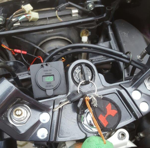

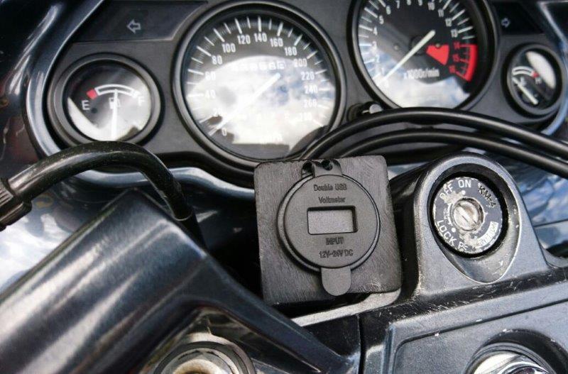

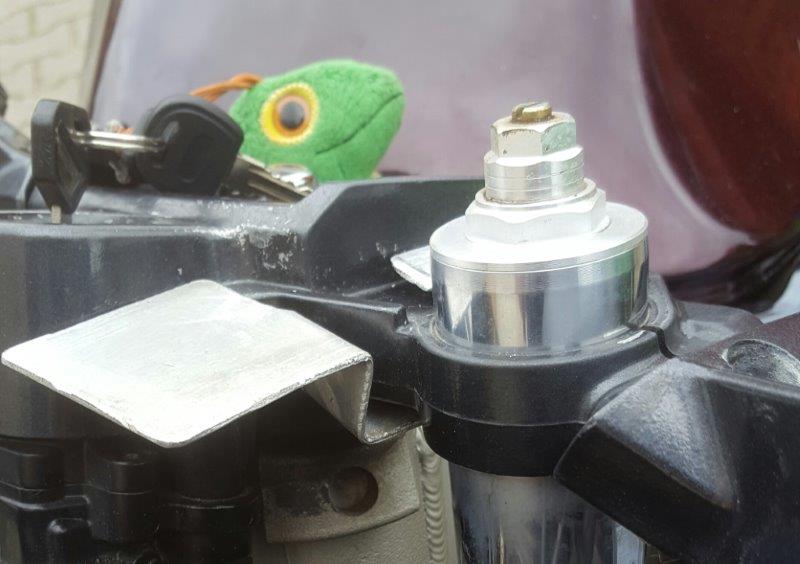

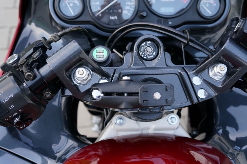

Ich wollte bei tom600 eine USB Doppelsteckdose installieren wie bei mir-Rechts vom Tacho, oberhalb von der Befestigungschraube der Tachoverkleidung.
(Bild füge ich später ein)
Leider mussten wir feststellen, dass es unterschiedliche Ram-Air Kanäle gibt die dort unterhalb lang laufen. Seine haben noch ein großes Behältnis auf und für das Ram-Air.
Da wir kein anderen Platz in der nähe vom Lenker gefunden hatten, blieb uns nur der Neubau eines Halters der am Lenker befestigt wird.
Ich nahm also wieder mein stabiles Alublech mit dem ich auch schon mein Batteriefach und vieles mehr gebaut hatte.

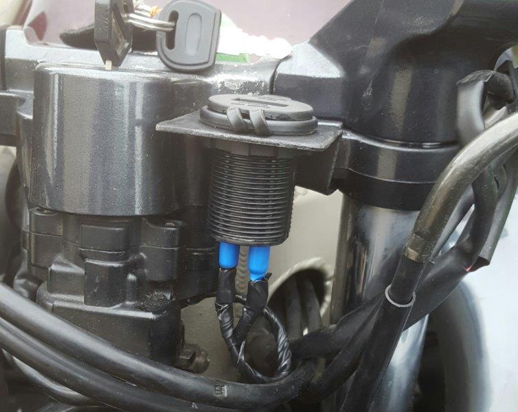

Als Befestigung wollte ich die Stummelbefestigung nehmen. Da die Stummel oben eine Nut haben, musste ich also unten raus und einmal unterhalb der Gabelbrücke rumbiegen.
Nun noch die Löcher für die Schrauben und die Steckdose angezeichnet und mit metallbohrer bzw kegelbohrer die Löcher gebohrt.
Nun noch schwarz matt mit der Dose angesprüht und fertig.
Die Spannung habe ich von dem + und - der standlichtlampe abgezwickt, da diese nicht dauerhaft mit der Anzeige für die Batteriespannung , welche sich mittig der Steckdose befindet, an sein sollte.
Dafür das der ganze Bau bloss gefühlt 1 Stunde gedauert hat, ist es doch ganz gut geworden....

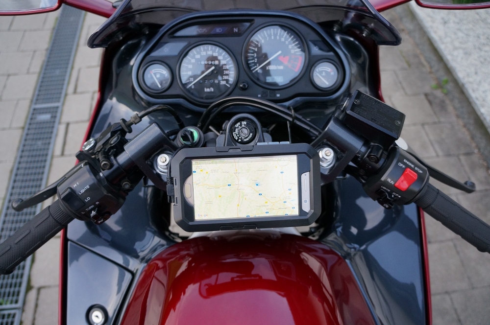

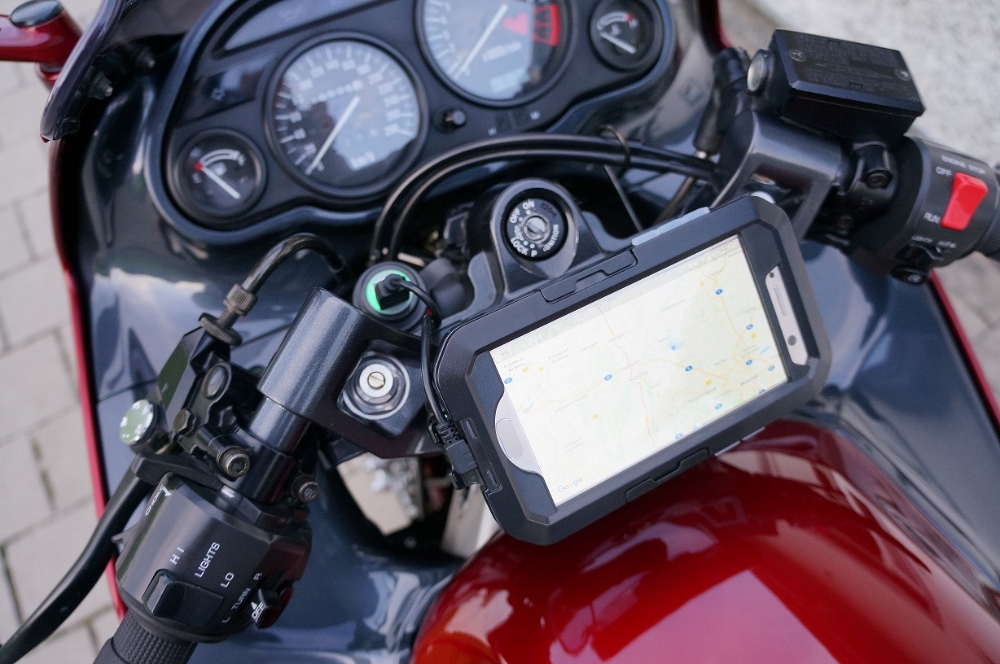

sieht gut aus deine Lösung. So ein Zufall, den gleichen Gedanken hatte ich gestern auch um endlich eine vernünftige Lösung für das Handynavi zu haben. Habe die Dose aber direkt an die Batterie gepackt mit einer zusätzlichen Sicherung. Lies sich mit einem Gummistreifen und der Originalhalterung mit zwei Kabelbinder einwandfrei am Gabelrohr befestigen. Wenn man die Gummikappe draufdrückt schaltet sich die Dose automatisch ab.
Mit 2 Ampere Ladestrom keine Probleme mehr. Es läuft jetzt Musik, Navi, Blitzer.de über Bluetooth gleichzeitig auf mein Sena im Helm. Zweite Dose werde ich für die Gopro nehmen. Der Einbau hat auch bei mir auch knapp eine Stunde gedauert.

Auch gut. Aber ich hatte ja kein original Halter. Nur die Steckdose. Wenn du auch noch eine 2. brauchst, dann Wechsel doch auch gleich auf eine doppelte. Meine hat 2x2A Ladestrom. Sollte für Handy und gopro ausreichend sein. Ein USB ist über der LED Anzeige unter der andere ist unter der Anzeige. Ca.12 Euro bei ebay glaub ich.
