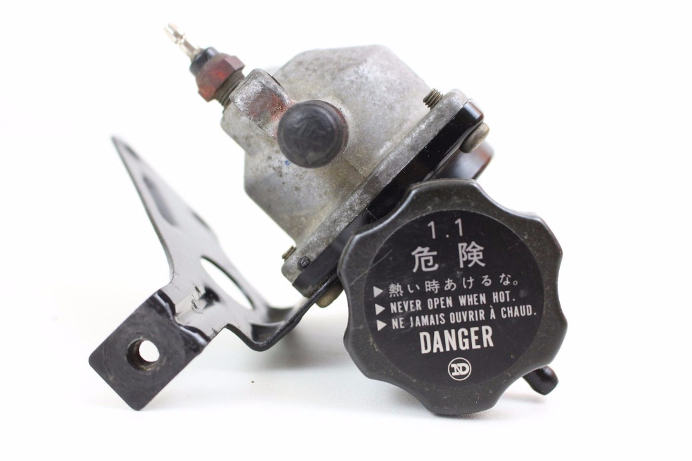

Und was passiert wenn der Druck zu groß wird ? Du hast dann keinen Ausgleichsbehälter :idea:
Einen Temperaturfühler kannst du auch anschließen wenn das Thermostat drin ist...
