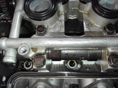

Guten Tag liebe Gemeinde.
Ich hatte mich vor einiger Zeit mit meinen Ventilen beschäftigt, was durchaus eine positive Erfahrung war.
Jedoch geht mir seit jeher eine Sache nicht mehr aus dem Kopf.
Meine rechte (und nur die rechte) Lagerbrücke weist div. Risse und Spalten auf.
Ich meine, Ähnliches auf einem Foto im Tutorial "Ventilspiel am ZZR600-Motor einstellen" hier im Forum zu erkennen, aber ich wollte nochmal explizit fragen, ob solch ein Erscheinungsbild normal ist.
Vielen Dank im Vorraus

Da kann ich dich beruhigen - da ist nix gerissen
Die Teile sind aus Aluguss - durch das gießen entsteht halt diese "rauhe" Oberfläche und es entstehen ganz feine "Entgasungskanäle"
in diesen feinen "Kanäle" setzt sich halt mit der Zeit das Öl ab - dadurch wirkt das optisch als wären da Risse drin.

Auch viele Ventildeckel schauen genauso aus...ist aber ganz normal und kein Grund zur Beunruhigung ;)

Alles klar. Das freut mich.
Fand es nur ein wenig merkwürdig, da es nur auf der rechten Lagerbrücke, und dort auch nur im vorderen Bereich, zu diesem Phänomen kam.
Vielen Dank für die Erklärungen! :)

Bei Gussteilen kann man auch keine perfekte Oberfläche erwarten...
