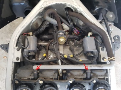

Maverick_0 hat geschrieben:Am Gummi 1 und 4 ist ein Stopen drauf. Gummi 2 und 3 ist über ein T-Stück verbunden was dann weiter auf das Unterdruck Ventil geht.
das ist auch richtig so - ist für das Sekundär-Luftsystem
Maverick_0 hat geschrieben:Am Vergaser ist zwischen 1/2 und 3/4 auch ein Schlauch der nach oben weg geht. Dieser hat keine Verbindung zu nichts , quasi ins frei.
ich hab hier mal ein Bild angehängt und die Schläuche die du warscheinlich (???) meinst... (siehe Pfeile)
Wenn das die Schläuche sind - die du nicht zuordnen kannst - die gehöhren zum RAM-Air-System
Wie du auf Bild sehen kannst gehen die normaler weise auf ein Stück Kunststoffrohr und von dort über einen relativ dicken Schlauch nach vorne
In der Kanzel ist dann ein T-Abzweig versteckt von wo es dann jeweils über einen kleinen Filter zu den RAM-Air-Röhrchen geht, die man vorne an den Lufteinlässen sehen kann.

Wow , bin begeistert von der Beschreibung. Vielen vielen Dank. Werde später mal nachsehen und mich melden.
Meine ZZR ist auf naked umgebaut und hat keine Verkleidung mehr :o
Ich weiß aber das die Schläuche zu keinem RAM Air System gehen. Wie gesagt , das schaue ich mir gleich an.

Ahja - OK - das erklärt natürlich einiges - irgendwo gibt's hier nen Treat der beschreibt wie du das RAM-Air umbauen musst damit der Motor trotzdem ordentlich läuft.
