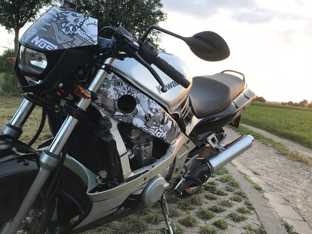

Hier mal ein Bild vom Möp

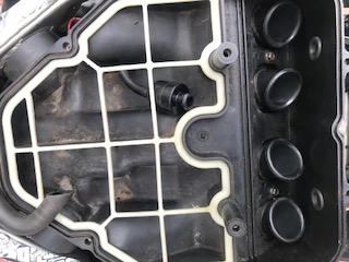

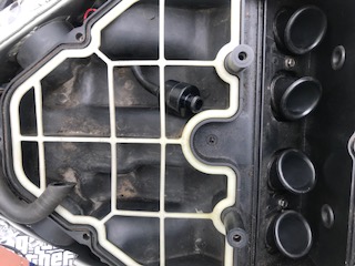

So,
Wie versprochen die Fotos.
Hab es wieder umgebaut, also so wie Kawathomas das gemeint hat. Siehe Bilder.
Der schwarze Filter am Ende ist neu und die Leitung zum vergaser ist frei.
Beiträge: 9578
Re: Probleme mit dem alten Thema "Ramair"
Bei der Standardkonfiguration führen zwei dieser Schläuche mit dem Filter (das schwarze, runde Plastikteil) dran direkt zum Gitter der Ansaugöffnung der Verkleidung. Die beiden Schläuche werden zusammengeführt und enden in dem grauen Plastikrohr, das vor dem Vergaser sitzt.
Wie das bei 'ner Streetfighterkonfiguration so funktionieren soll, ist mir ein Rätsel.
Könnte mir vorstellen, dass Du da noch einiges "verbastelt" hast, was wiederum Deine Probleme erklären könnte.
Bin nun nicht der Vergaserspezialist, könnte mir aber vorstellen, dass genau das Plastikrohr in das die beiden Schläuche führen sollten, und die vermutlich einen verstärkten Staudruck bei hohen Geschwindigkeiten haben, zu mehr Sprit bei hohen Drehzahlen führt.
Beiträge: 886
soweit ich mich an die Beschreibung vom Kawathomas erinnere soll das offene Ende des Filters doch möglichst vor der Einströmöffnung des Luftfilter-Kastens zu liegen kommen... damit sich in dem Schlauch auch Staudruck aufbauen kann.
so wie der jetzt liegt würde ich mal vermuten das so Strömungstechnisch betrachtet sich da eher ein Vacuum bildet.
PS: nett gemacht - das Bike - ist der Rahmen und die Maske foliert, oder ist das per Airbrush gemacht worden?

Guten Morgen,
Ok werde ich mal ausprobieren, das mit dem Schlauch.
Versuche auch das graue Rohr mit dem dicken Schlauch zu organisieren. Das hat ja einen innendutchmesser von 14mm. Und mein jetziger Schlauch hat gerade mal 6mm.
Bei der Diskussion mit Kawathomas war doch immer das hin und her mit Über-und Unterdrück.
Naja. Sie steht ja noch auseinadergebau rum. Werde mal , wie du sagtest, den Schlauch in den Kanal legen und testen.
Rahmen und Maske ist Foliert :D

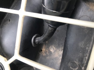

Guten Abend,
ich habe den Schlach mal direkt in den Kanal gelegt. Leider immer noch keine Verbesserung.
Dafür habe ich es geschafft mir das graue Rohr mit dem dicken Schlauch zu organisieren. Der sollte dann nächste Woche ankommen.
Nach dem Umbau auf den großen Schlauch werde ich nochmal was Scheiben und ein paar Fotos hochladen.
Vllt stimmt auch das Gemisch nicht. Werde da mal ins Werkstattbuch sehen und gucken wie das eingestellt wir.
Bis dahin, ein schönes WE.

Guten Morgen,
nachdem ich vorgestern es mal geschafft habe den original Schlauch mit dem grauen Rohr zu verbauen, wollte ich doch nochmal Rückmeldung geben.
Ergebnis: Eine Verbesserung in jeglicher Hinsicht. Sie macht immer noch bei 180km/h den Hintern zu und der verbrauch liegt auch noch bei >7l/100km.
Natürlich, wie sollte es auch sein , hab ich auch vergessen ein Foto zu machen.
Er liegt jetzt im Luftfilterkasten links neben der Öffnung wo die Luft rein kommt.
Im Fahrtwind soll er ja nicht liegen da ja kein Überduck erwünscht ist.
Ich komm leider nicht mehr weiter. Gibt es den sonst noch jemanden der von diesem Umbau Ahnung hat?
Werde wohl die nächsten Tag noch was experimentieren müssen... vllt. findet sich ja ne Lösung....
Gruß Marcel

Ok, die Lage wird ja schon in den Bildern oben gezeigt.
Das mit dem Über-/Unterdruck ist so eine Sache. Eigentlich müsste man den mit einem Variometer oder etwas vergleichbarem am Schlauch im Originalzustand messen, um einen Ansatz zu haben. Prinzip ist, dass bei der Durchströmung der Luftdruck steigt, wenn das Volumen sich vergrößert und umgekehrt. Eine Volumenverkleinerung (=Unterdruck) ist im Originalzustand aber allenfalls am Y-Stück erkennbar, unmittelbar dahinter müsste dann gemessen werden.
Ich denke auch, dass Du da noch experimentieren musst. Evt. den Schlauch etwas mehr in Richtung Ansaugkanal verlegen. Dadurch, dass bei Dir der gesamte Vorbau des RAM-Air fehlt, könnte es ja auch sein, dass Du im vorderen Bereich des LF-Kastens gar keinen nennenswerten Unterdruck mehr hast. Dazu kommt, dass Luft in (fast) geschlossenen Systemen Resonanzen aufbaut, die bei der Entwicklung von Motoren auch eine Rolle spielt. Diese "Resonanzsystem" hast Du ja auch "abgeschnitten".

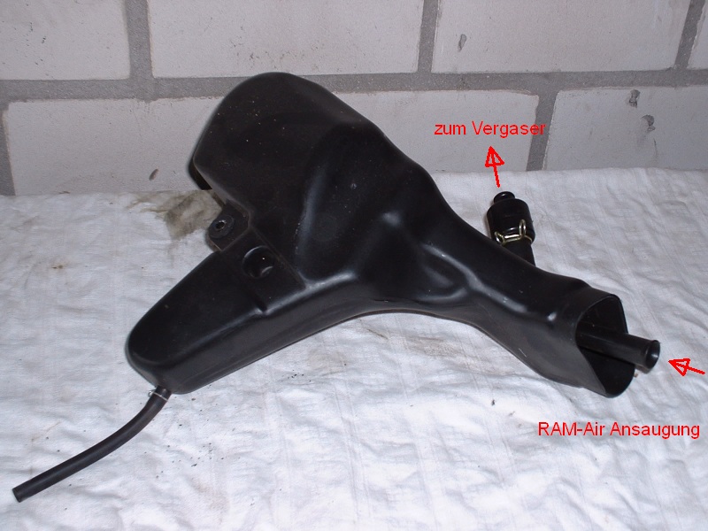

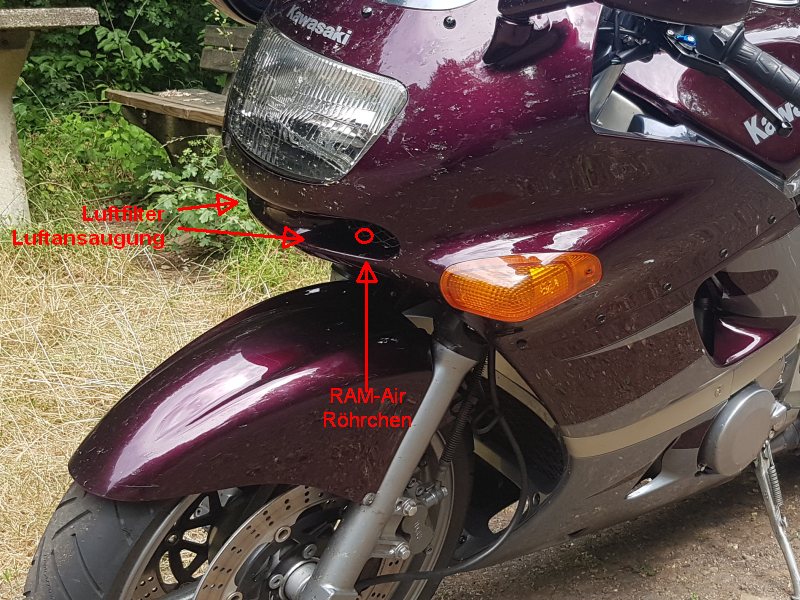

Maverick_0 hat geschrieben:Im Fahrtwind soll er ja nicht liegen da ja kein Überduck erwünscht ist.
mmh? da wär ich nicht so sicher...
bei der Original-Installation stehen die beiden Röhrchen ja schließlich auch direkt im Fahrtwind...
(Siehe Bilder)

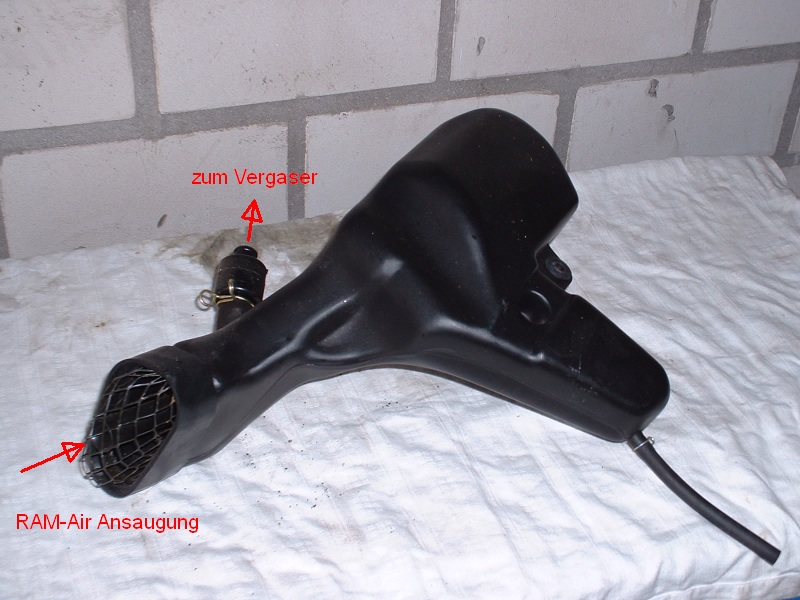

da wo "zum Vergaser" drann steht, gehen die Anschlüsse zu einem Y-Stück und von dort auf dieses ominöse graue Rohr am Vergaser...
die eigentliche Luftzufuhr des RAM-Air sind dann diese kleinen Röhrchen die direkt hinter dem (Ansaug-)Gitter vorne an der Verkleidung zu sehen sind

Ok, Danke nochmal für die anschlaulichen Bilder.
Lege es nochmal in den Fahrtwind und versuche mein Glück.
Melde ich wenn ich ne Testfahrt absolviert habe.
Gruß Marcel

Das ist richtig. Aber bei der Originalkonstuktion hast du auch Druck auf dem RamAir Einlässen. Diese entfallen und somit sollte auch der Druck auf diese Röhrchen entfallen.
Ich denke noch immer, dass an der Karre etwas ganz anderes faul ist.
Hast du mal die Übersetzung geprüft? Zähne vom Ritzel und Kettenrad gezählt? ;)
